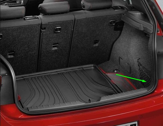

Am un F20, non LCI si dupa ploi senzorii de parcare dau eroare, iar dupa ceva vreme isi revin.
Cautand pe net am descoperit ca este o problema, si anume infiltratiile de apa, care in timp duc la stricarea definitiva a modulului.
Problema este ca incerc sa-l localizez, si chiar daca toata lumea indica ca si pozitionare in buzunarul/compartimentul din drepta spate (intre "carenajul rotii" si spatele masinii), acolo nu este nimic, nici macar urme de apa.
S-a lovit cineva, stie unde sunt modulele PDC - fata/spate ?
am dat jos capitonajele pe stanga si dreapta, n-am gasit nimic
in dreapta este modulul gsm, cred, care este pozitionat la inaltime, fara urme de contact cu apa
iar in dreapta, tot in aer este modulul de la camera de marsarier.
daca are idee cineva unde s-ar putea ascunde modulul/modulele PDC...
am descoperit ca nu am modul PDC (park assist clasic) si un modul REM care include mai multe module.
aparent este pozitionat mai bine, si nu pare sa fie afectat de apa.
acum revin la o posibila problema cu un senzor, sau o eroare de care s-a agatat.
O sa incerc deconectarea modulului, in ideea unei resetari si verificarea senzorilor.
