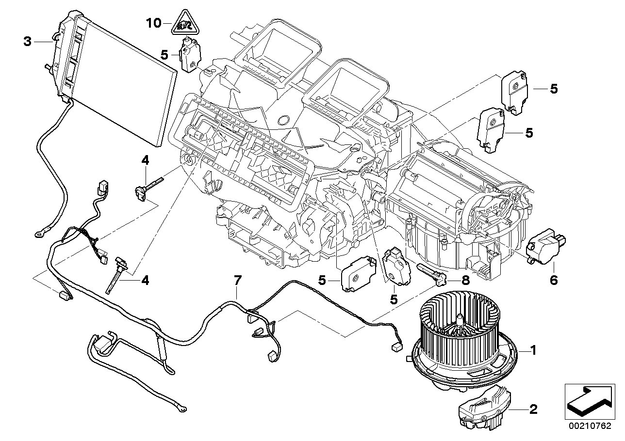

Ventilatorul care aduce aerul in cabina se afla in torpedou si are un regulator electronic atasat care controleaza temperatura din rotita. La generatia E9x este o problema comuna. Schimba'le pe amandoua sa nu ai probleme pe viitor si ai rezolvat.
Piesele 1 si 2: http://www.realoem.com/bmw/enUS/showparts?id=WD11-EUR-10-2006-E92-BMW-320d&diagId=64_1454
Codurile pot fii diferite, nu stiu ce an este masina ta.
deci practic ventilatorul de la aeroterma si acel regulator trebuie schimbate...nu?
Ai idee trebuie demontat bordul sau se poate prin torpedou?
Multumesc
Se da torpedoul jos si se scoate ventilatorul, are cateva suruburi. Mare grija sa nu spargi tubulatura ca e groasa treaba.Pe corpun ventilatorului este si controllerul atasat care are si el o mufa

Poftim? Tu ai idee ce face piesa 2? Cum imi poti spune ca nu am habar cand eu mi'am razolvat acum 2 luni fix aceeasi problema prin schimbul celor doua piese?

Eu cred ca confunzi masinile, este e92 nu altceva, piesa 2 este Blower regulator, adica regulatorul de tensiune de la ventilator si are rolul de modifica turatia ventilatorului in functie de treapta de viteza aleasa de la clima
Uite sa te documentezi http://www.realoem.com/bmw/enUS/showparts?id=WD11-EUR-07-2009-E92-BMW-320d&diagId=64_1454
Uite sa te documentezi http://www.realoem.c...&diagId=64_1454
