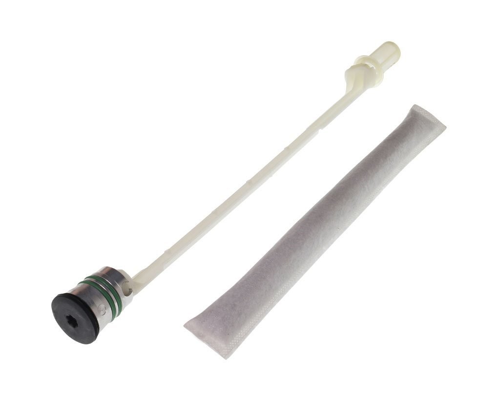

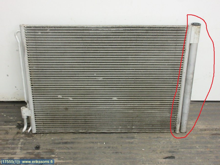

Foarte probabil poate sa fie filtru uscator aproape infundat , nu mai trece freonul prin el si creste presiunea in instalatie , pe traseu ai un senzor care opreste compresorul pentru evitarea exploziei conductelor/radiatoarelor/furtunelor
Filtru este pozitionat langa radiatorul ac , este o piesa consumabila si trebuie schimbata macar la 4-5 ani , informatia o stiu de la un frigotehnist
