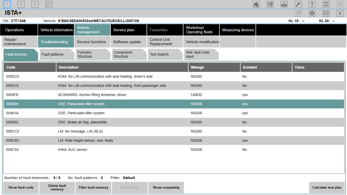

Am o problema cu filtrul de particule. Nu se mai regenereaza deloc. Sa va explic cum procedez:

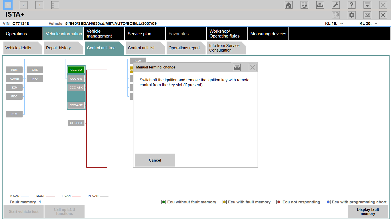

1. Folosind ista-d sterg toate erorile dar la un moment dat imi apare fereastra "manual terminal change" ( am atasat captura ). Am lasat laptopul deschis si 30 de minute, am incercat sa opresc / pun contactul de cateva ori, tot nu continua. Pana la urma dau cancel si inchid manual aplicatia.

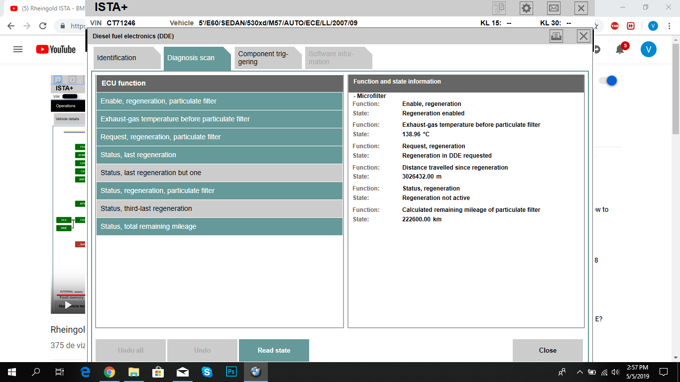

2. Deschid iarasi aplicatia si programez o regenerare fortata. Astazi am mers cam 80km si nu a pornit deloc regenerarea.

Mai am cateva erori prezente dupa ce opresc masina si pun iar ista-d, dar nu stiu daca ele blocheaza regenerarea.
Din cauza ca inchid manual aplicatia cand se blocheaza la stergerea erorilor sa nu porneasca regenerarea dpf-ului?

"Important: Periodic regeneration can only be triggered via the ISTA service functions, if fault codes 480A and 481A are "not present".
Masoara presiunea pe filtru daca tot ai ISTA , curata-l manual si sterge cele doua erori .
Am sters toate erorile dar se blocheaza la un moment dat si imi apare fereastra cu "manual terminal change". Dupa ce inchid aplicatia manual, cand intru, nu mai sunt acele erori. In captura atasata imi apare presiunea dinaintea filtrului de particule, 1033mbar ( eroarea a fost inregistrata in timp ce mergeam ).
Edited by Brokencyde
Erorile 480a , 481a indica filtru de particule murdar/incarcat . Testul specific de backpressure o sa-ti arate asta . Nu poti sterge erorile definitiv daca filtrul e murdar . 1033 e aproape presiune atmosferica . Fa testul dedicat .
Curata filtru si erorile se vor sterge apoi si activarea regenerarii va fi posibila . Poti apoi eventual sa dai in ISTA si ca ai schimbat filtrul , ca sa nu-ti tot apara erori legate de necesitatea de schimbare a filtrului.

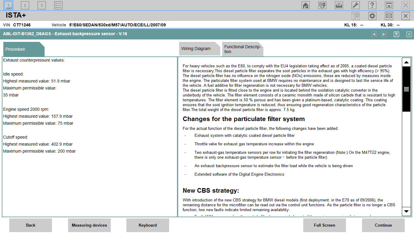

Am facut testul si am atasat acestui email captura. Filtrul e prea incarcat... Dupa efectuarea testului, am completat mai departe si era o procedura legata de "burn off" in care scria sa merg pt 30min cu 130-140km/h. Asta este curatarea manuala de care imi scriai in post-urile anterioare Seaman?

Aveam o problema cu ISTA D. Dupa ce dadeam "delete fault memory" imi aparea fereastra cu "manual terminal change". Luam contactul si scoteam cheia, lasam laptopul deschis si tot nu se inchidea aceea fereastra pana nu dadeam cancel. Cand intram iar in aplicatie, erorile inca persistau. Am dat pe DDE apoi pe "call up ecu functions" si in tabul "component triggering" am dat pe "delete fault memory" si cand deschideam aplicatia, erorile legate de DPF nu mai erau..
Vazand ca problema cu stergerea erorilor a fost rezolvata, am scos iar masina cu laptopul conectat prin OBD. Am setat in DDE o regenerare fortata, am intrat iarasi in tabul "component triggering" si dadeam click in fiecare secunda pe stergerea erorile fiindca imi apareau mereu erorile legate de DPF. Intr-un final regenerarea s-a facut cu succes, am facut testul de backpressure si totul este in parametri acum ( am atasat captura ). Voi mai da inca o regenerare fortata zilele urmatoare si o voi scoate la drum lung.
In caz ca cineva va avea problema cu filtrul de particule prea infundat, poate lua ca referinta testul de backpressure din posturile anterioare si a face o comparatie cu rezultatul sau pentru a sti daca mai poate face o regenerare fortata la DPF.
