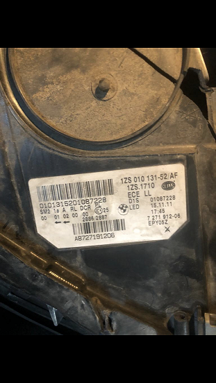

Am spart farul la F10, am gĂŁsit unul pe Olx dar nu corespunde exact exact codul , cel care-l vinde spune ca se potrivește .... ma puteți ajuta un pic?
Pe farul original scrie așa:
1ZS.1710

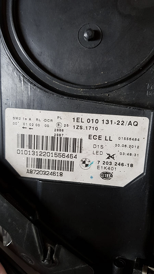

Pe cel vândut de el scrie așa:
1ZS.1710
ECE LL
D1S Led
1EL 010 131 - 22/AQ

Sunt hela ambele numai ca al meu e Fab 2011 și al lui e 2012
Edited by nicolae nicolae
http://www.realoem.com/bmw/enUS/partxref?id=FW11-EUR-07-2011-F10-BMW-520d&diagId=63_1210&q=63117271912
63117271912 e codul primului far.
Al doilea far are codul 63117203246. Nu il gasesc in niciun catalog online de piese BMW, dar internetul e plin de codul asta.
Poate e un cod de piesa din revizie mai noua, ce nu a ajuns inca in catalog, trebuie sa stii ce optiuni are farul.
