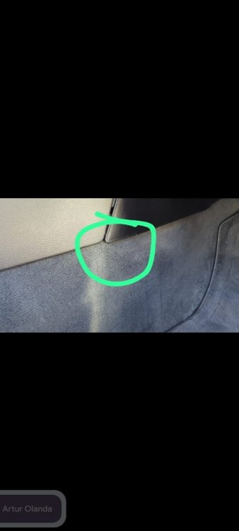

Salut la fel am si eu o problema recent de2 zile am cumparat un E91 318D si am spalat masina de 2 ori pana acum ,curge apa pe partea pasagerului pe langa torpedou ,picura.Am sunat fostul proprietar mi-a zis ca a schimbat parbrizul acum ceva timp si mi-a zis de problema asta.M-am uitat la chederele de la parbriz si siliconul ala pur simplu sta dezlipit acolo ca intr-o baie unde la cada pur si simplu se dezlipeste siliconul..Oare se poate merge la o firma de parbrize sa puna ala sealant sau pot sa fac eu operatiunea?
