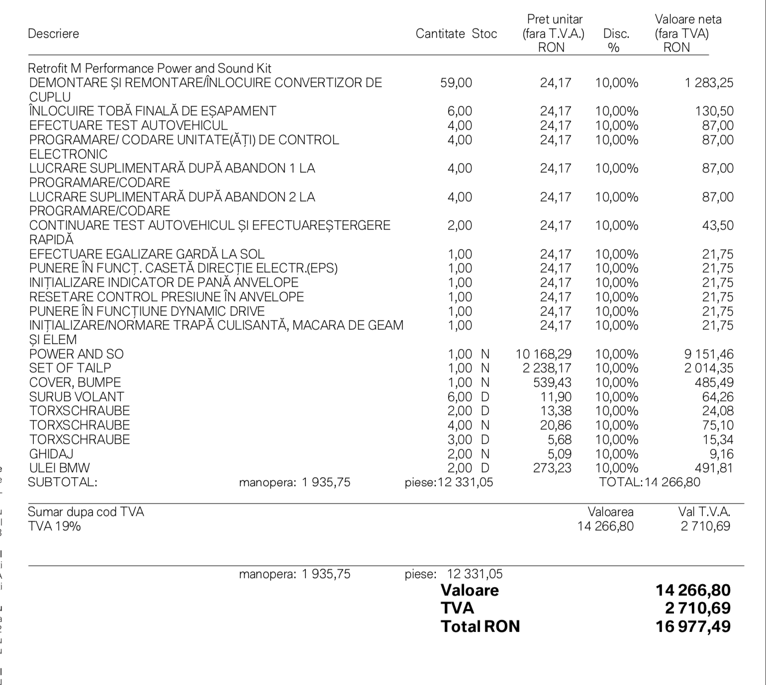

Am primit oferta finala de la Sibiu. Normal ca nu se potriveste cu ce mi s-a comunicat la telefon. Unele operatiuni din deviz ma fac sa rad:
- lucrare suplimentara dupa abandon codare? in fine...
- initializare indicator pana, urmata de resetare control presiune in anvelope. Poftim? Pai nu-i acelasi lucru, scris in 2 moduri diferite?
- initialzare trapa? sunt destul de sigur ca nu-mi monteaza convertizorul prin plafon...
Nu-ti monteaza convertizorul prin plafon dar probabil decupleaza bateria si na... :)
Oricum, iti dau dreptate...

12000lei pentru kit nu e rau, pe BavAuto e 11000lei
Asa cum era de asteptat reprezentanta te incarca la manopera si activitati conexe. Cum kitul nu vine cu DME, codul FSC inclus in pachet inseamna ca va trebui facut un update la toata masina ce implica si rescrierea DME-ului cu noul soft de putere.
Eu as face un remap de calitate pe stand Dyno si mi-ar ramane si bani de bere. Convertizoarele nu sunt atat de sensibile, mai ales ca masina este noua si are km putini.
