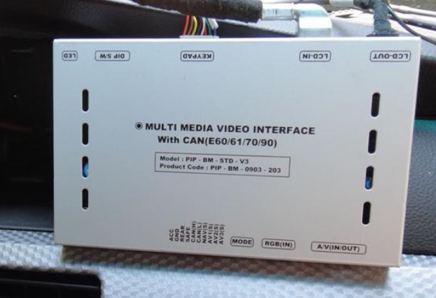

salutare.caut si eu acest tip de interfata multimedia pt e60.Am sanse sa gasesc in Romania acest tip?A avut cineva modelul acesta?Sunt foarte multe tipuri de interfete pt e60 dar unele au niste chestii in plus fata de altele.As vrea aceasta interfata pt ca e singura care are pip.
Asta face:
alte interfete nu stiu sa faca asa ceva...de asta caut fix modelu acesta.

din ce am inteles aceasta interfata merge din i-driveul masinii si din comenzile de pe volan si nu-ti mai trebuie telecomenzi auxiliare si alte porcarii,de asta e super tare.Mi-as dori si eu aceasta interfata .
Si-mi place ca pe AUX iti arata si navigatia in partea dreapta a masinii.Pe alte interfete nu arata asta.

Nu e deloc "super tare" in 2019... poate era acum 10 ani cand a aparut! Rezolutie la fel de slaba, fara internet, fara USB, fara aplicatii, fara multe, multe, multe. Orice navigatie Android actuala este 100 de clase peste, atat ca rezolutie, functionalitate... comenzile de pe volan merg impecabil, la fel si roata si butonul iDrive, fara telecomanda etc.
Poti sa vezi "ce face" sau mai bine zis, ce nu face, aici https://car-solutions.com/en/video-interface-for-bmw-1-3-5-6-x5-x6-series-with-pip-function-idrive-support.php

te cred ca sunt solutii o gramada in 2019 cu android,dar eu am CCC,si pt CCC e cea mai buna optiune acea interf.Ca sa trec la android trebuie sa schimb cu totu navi,si sincer nu prea mai vreau,pt. ca mai am si altele de facut la masina cata vreme o mai tin.mersi oricum

1. Pretul acelei interfete video vs Android este cam acelasi. Nu stau sa enumar cate nu stie sa faca interfata video vs Android...
2. Nu schimbi nici un CCC ca sa faci upgrade la Android!!! Se schimba doar ecranul; in locul ecranului vechi, vine montata unitatea Android, care se conecteaza la unitatea masinii. Pastrezi ecranul original iar cand vinzi masina, il poti pune la loc si poti vinde separat Androidul.

salut, e vreo diferenta intre cele pentru E60 si cele pentru E90 ?
Singura diferenta e la cabluri si mufe. Ii spui vanzatorului ce tip de navigatie ai pe masina iar el iti trimite cablurile potrivite.
