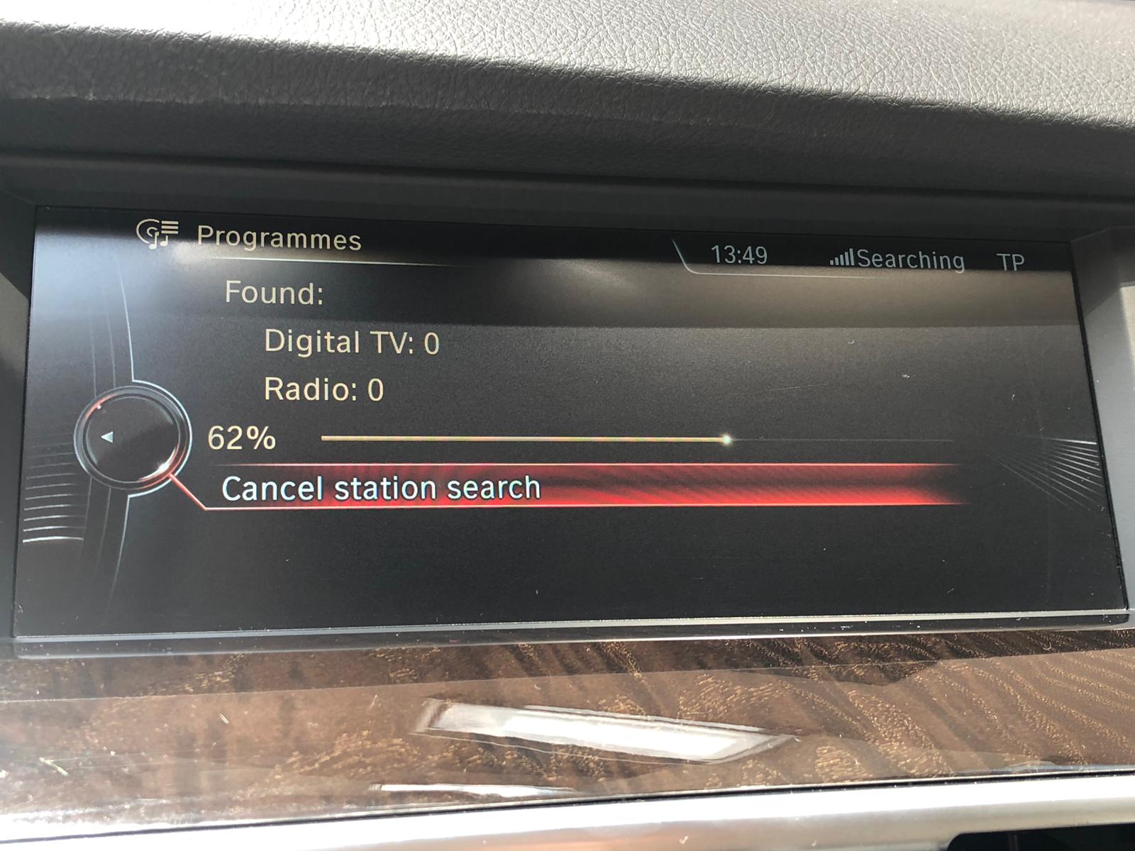

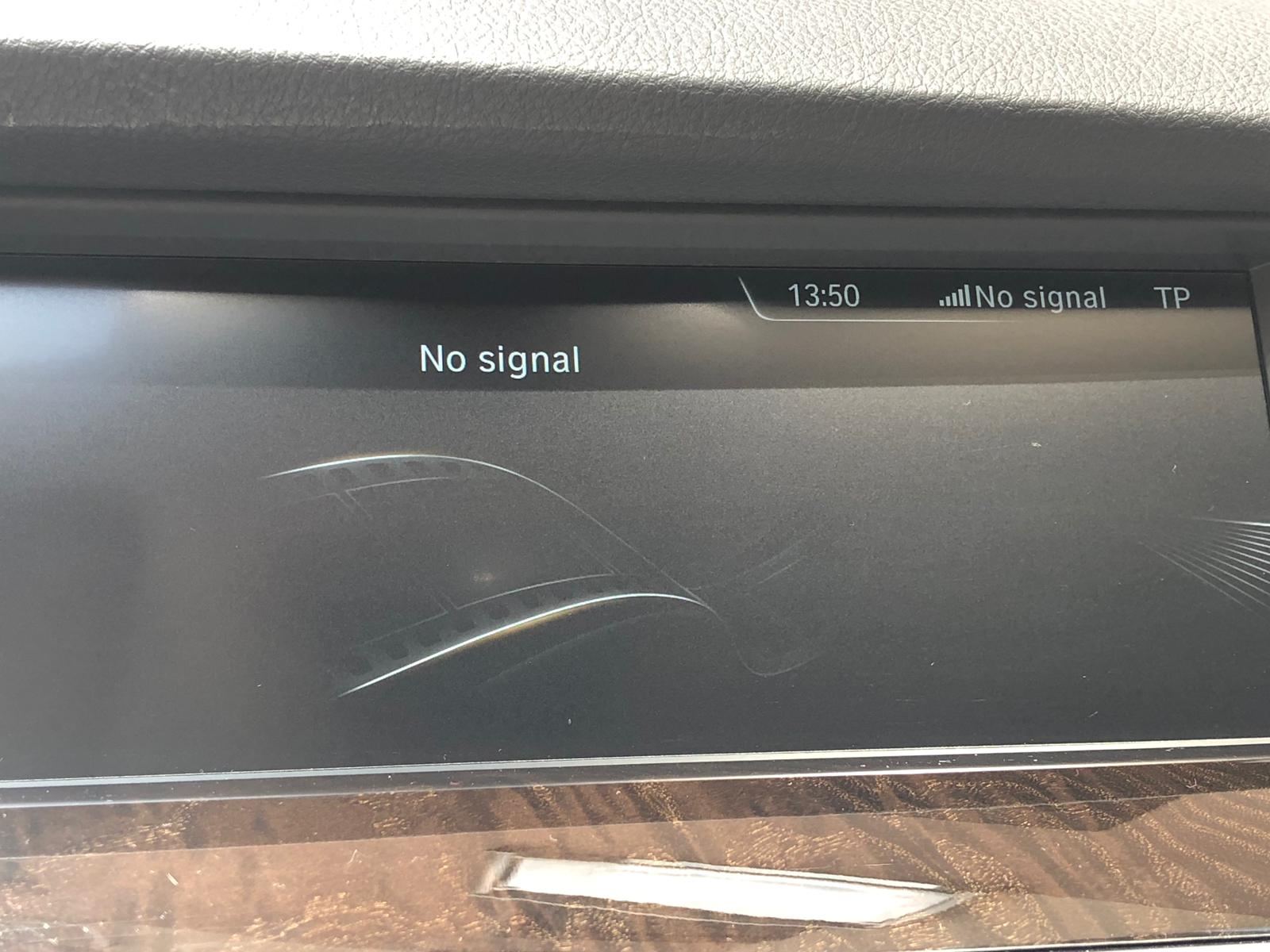

imi scaneaza ca in poza si dupa imi apare no signral. acu nu stiu, daca e din soft sau nu am modul
Deci din moment ce iti scaneaza eu zic ca ai modulul tv mai mult ca sigur,insa daca modulul tau este doar dvb-1 si nu e hibrid,nu mai prinzi absolut nimic cu el.Eu la masina mea il am hibrid de acea mai prins ceva posturi cu purici pt. ca prind semnal analog.Masina ta fiind din 2015 nu cred ca s-au mai pus module hibride in anul acela.Asadar si prin urmare modulul tau este doar dvbt-1 si prinde doar semnal digital,si cum dvbt-1 is OFF trebuie sa treci la dvb-t2 neaparat.Daca gresesc sa ma corecteze lumea.

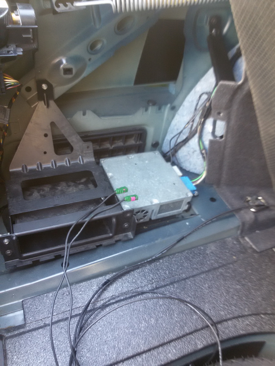

Pana la urma ai gasit pozitia modulului unde vine montat?Poti sa ne faci o poza si la modul?Daca ne faci o poza si la modul este cel mai bine pt ca iti spunem exact.In orice caz si daca faci update la reprezentanta de soft la ultimul i-level nu vei rezolva nimic o sa ai acelasi rezultat pt. ca nu tine de soft,ci de hardware dupa parerea mea.

trebuie sa desfac prin spate pe acolo..cred ca e totul capitonat..sa vad daca reusesc ..ca nu prea stiu unde sa afla
pai eu zic ca pozitia lui ar trebui sa fie tot in portbagaj,nu are unde in alta parte sa fie.Capitonajul se desface usor trebuie doar sa fi atent.S-ar putea ca pozitia modulului tau sa fie tot ca la e60 meu in partea stanga pe langa TCU,sau prin zona rotii de rezerva,in orice caz sigur il ai in portbagaj montat.

fa-ne poza la modul,ala e cel mai important lucru.
Dar din poza care ai postat-o iti spun mai mult ca sigur ca din modul e problema 100%.Trebuie sa le iei prin eliminare,ca nu-ti poate spune nimeni exact de unde e problema.
