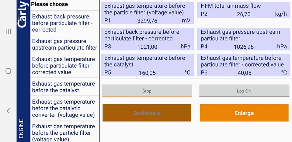

BMW X3 E83 N47 2.0D 2008: comportament perfect, consum mic, relanti stabil, rotund, dar imi da cate un Check Engine uneori, rar cand e cald, des pe timp de iarna. Torque imi da P3264, Carly zice ca ar fi "Airflow Sensor", insa atat. Ce e dubios e faptul ca: Torque zice ca sonda lamda de dinainte de catalizator afiseaza -40gr celsius (CatB1S1), Carly zice senzorul de temperatura de dinainte de DPF afiseaza -40gr (P6 in imagine), dar la P5 zice ca inainte de catalizator sunt cate grade trebuie sa fie . L.as crede pe Carly pentru ca, logic, senzorul de temperatura iti da temperatura.

* carly zice ca DPF.ul are viata pt inca 243k km si ca se regenereaza cu succes, ultima regenerare fiind acum 7 km.
*am curatat ieri MAF.ul si MAP.ul
Imi sta pe creier pentru ca nu stiu daca un senzor de temperatura e defect sau diagnoza citeste un canal gol.
Nu cred ca este nimic defect. Si la mine , tot motor N47 imi arata in ISTA-D o temperatura de -40. Cred ca de fapt este o valoare calculata ca diferenta intre doua valori, una de intrare si alta de iesire... oricum nu am gasit nici o eroare niciodata legata de acea valoare.
Partea ciudata e ca valoare ramane constanta, nu se modifica deloc si culmea este fix valoarea minima afisata de un senzor de temperatura gaze evacuare, acesta avand range intre -40 si +800 grade. Maine imi ajunge si adaptorul Carly, pana acum aveam aplicatia cumparata de cateva zile si un cablu k-dcan de la chinezi.
