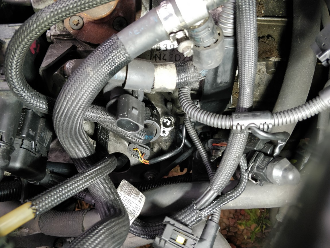

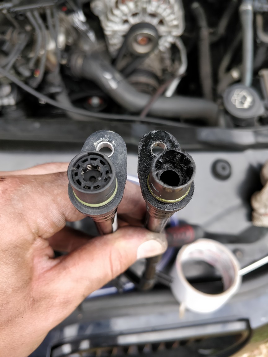

Am verificat cu o pompa de vacuum manuala toata instalatia de vacuum. Nu exista nici o scurgere. Teava ce iese din motor si anume pompa de vacuum, era partial distrusa, ea nu avea valva de sens pe ea, pur si simplu era o teava goala. Am schimbat-o cu cea veche dupa cum vedeti in poza.
Locul unde se conecteaza aceasta teava era foarte murdar, si in plus nu stiu cum as putea sa curat mai bine acea gaurica spre pompa de vacuum, se vede in poza cat de murdar era. Se poate sa fie infundata cu ceva?
Am incercat sa bag o surubelnita subtire si lunga, ce mi-a permis sa ajung la acel loc, insa doar varful a intrat. Normal pot strapunge acea gaurica?
Ea normal trebuie sa fie fara nici un fel de obstacol nu-i asa?
Am observat pe varful surubelnitei un fel de praf maro, ruginia sau ceva asemanator, nu ulei sau altceva.
Cu toate astea precizez ca am pus iar degetul in varful acestei tevi, teava fiind deconectata si blocata spre alte iesiri, si nu am simtit un vacuum puternic, se simte ca este acolo dar slab.
Ce altceva mai pot face sa ii dau de cap?

Apreciez oferta insa am rezolvat problema pana la urma. Se pare ca toata problema a fost de la orificiul ce duce spre pompa, care era complet infundat cu mizerie/ulei intarit etc.
Motorul a stat in garaj aproximativ 1 an si 4 luni, apoi inca 6 luni pana l-am montat eu. Cred ca asta a fost problema.
Totusi teava ce duce pana in pompa nu mai avea valva cu sens in capatul ei, ca si in poza atasat mai sus, si cred ca praf sau mizerie au intrat dealungul timpului. Tot ce am reusit sa observ cand scoteam iglita, avea culoarea maro-cenusiu ca un fel de praf intarit.

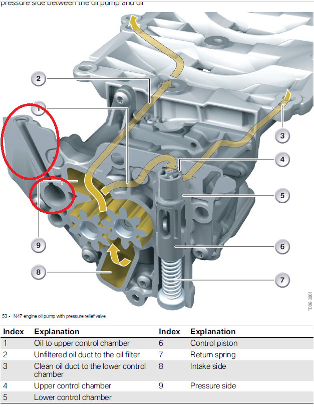

Tot ce am putut face a fost sa imping toata mizerie sau dopul ce se formase acolo in interior, cu un carlig/surubelnita + pulverizat spray de frane in orificiu, care se continua cu un canal destul de adanc pana ajunge la pompa. Cred ca daca nu ma insel, sub acel orificu si culoarul unde a intrat acea iglita, este o camera separata pana in pompa. Nu mi-a venit sa cred ca nu puteam baga nici macar varful in acel orificiu. Complet blocat. Cu o pompa de vacuum am verificat inainte sa incep curatarea si imi arata vacuum ( 5 inc mercury).
Dupa ce am curatat bine, am montat totul inapoi, am pus pompa de vacuum si mi-a aratat (29 inc mercury) Totul a revenit la normal dupa operatiunea de curatare.
Precizez ca pompa de vacuum este in interiorul motorului si se poate verifica, doar prin demontarea baii de ulei, care nu este chiar o operatiune de 30 min.

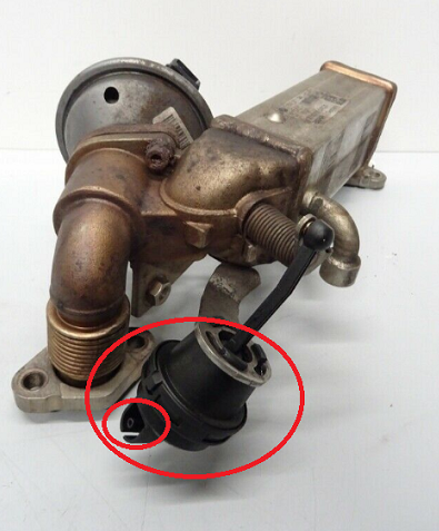

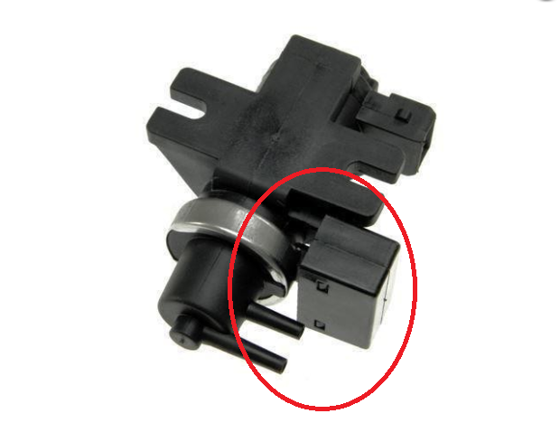

Inca ceva as vrea sa intreb: am testat cu pompa de vacuum cele doua componente din imaginile atasate mai jos.
Precizez ca dupa ce creez vacuum aprozimativ (20-25 inc mercury) el scade incet pana la zero. Asta se intampla si cu valva de boost (vacuum pe intrare si blocata cealalta iesire, iar cu valva de la EGR exact aceeasi situatie, vacuum-ul se pierde incet pana la 0.
Am testat si linia de vacuum ce duce la suportii motor si spre uimirea mea nu exista scurgeri, vacuum-ul se mentine perfect acolo.
Este normal sa se intample asa?
Sincer nu stiu cum reactioneaza aceste doua componente si daca ar trebui sau nu sa mentina vacuum-ul.
