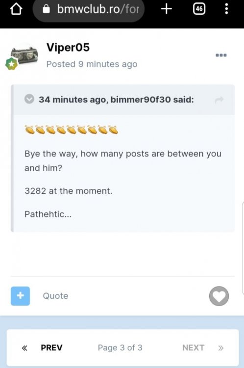

20 minutes ago, Viper05 said:
Atat poti domnul responsabil cu bulling aici!?
De ce nu te dai la mine.. cu afirmatii bune sa cadem pe spate!?
(Baiete, dace ceva ce urasc visceral e ca cineva se ia de altcineva pur si simplu aiurea. Numai pentru ca, cel de al doilea, incepator nu stie mare lucru in domeniu...
Mare atentie..)
3282 la 1...
Cum iti zici!? Vipera? 🙂 Cand ai peste 3000 de postari
Edited by bimmer90f30
11 minutes ago, Viper05 said:
Bimmer calm, nimeni nu se ia de nimeni inafara de tine , tu esti cel care are treaba cu mine, 🤗
Eu sper doar sa iasa ceva bun din mica noastra discutie de aici.. :offtopic:
TU i-a rspuns LUI in sens de batjocura, e clar, nu o da cotita. E asa degreu de acceptat de o vipera ca tine; probabil ca da, ca asa functioneaza la vipere mintea.. 🤡
Nu am treaba cu tine, persoana ta (mai degraba mintea ta..) am treaba cu lucrurile fara sens, adica complet fara sens. Sunt atatea alte lucruri bune pe care le putem incerca.. numai sa ne aratam ..fascinati, cand nu e cazul, nu e de ARATAT.
..De unde stii ca omul a incercat sa zica ceva si nu i-a reusit si a renuntat..?
