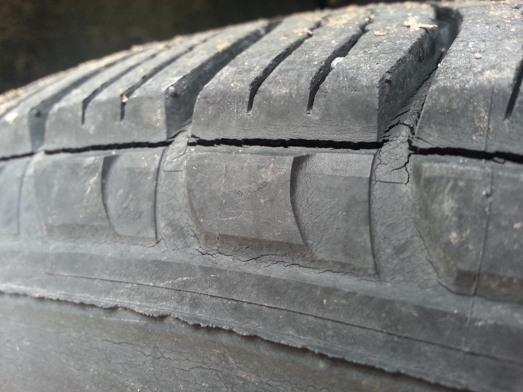

LE: Si pe lateral au aparut ca niste crapaturi
https://ibb.co/tHGqCV5
https://ibb.co/nnCsh89
https://ibb.co/HCkZR5F
Vi se pare ca pot sa afecteze siguranta astea?
Edited by Execitor
Chestia e ca le-am indreptat de curand la TopWheels (pe la sfarsitul lunii Mai). Ce e drept am facut vreo 4000-5000 Km de atunci. Am si vopsit jantele in camp electrostatic. Daca e vorba sa fie strambate deja tare frica imi e sa nu se fi decalit de la vopsitul in camp electrostatic... Ori asa ori niste gropi pe autostrada minunata din Cehia.. Am 275 35 19 pe spate si 245 40 19 pe fata.. Mersi mult. Macar stiu ca linia e din matrita ca ma panicasem (nu imi explicam de la ce poate sa fie chiar in halul ala).
NU stai linistit , sunt doar mici fisuri ale carcasei exterioare ... mai exact a bandei de rulare
Banda de rulare este diferita in compozitie fata de restul anvelopei , nu e cazul sa iti faci griji la ce vad in foto
