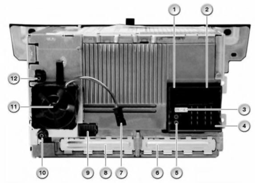

Eu presupun ca CCC-ul ala sau DVD reader-ul au ceva sisteme de racire care nu iti functioneaza. Demonteaza pe acolo si vezi daca gasesti ventilatoare si daca functioneaza. Din moment ce nu iti merge cand e cald afara, cel mai probabil se supraincalzeste vreo componenta si pe urma, ca metoda de protectie, e oprita.
Am reusit si am curatat capul laser de citire, am scris si un DVD la viteza 4x si vad ca acum e mult mai bine. Mi-a mai facut probleme dar cand masina a stat f mult timp in soare iar interiorul era incins tot. Deci probleme tot mai sunt, dar macar mai rare.
