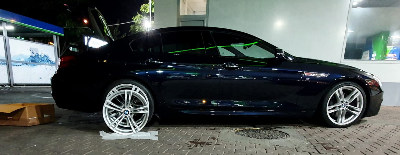

Am sa fac aici o descriere a unei situatii care mi-a aratat importanta anvelopelor pt cutia transfer si cutie , desi nu as fi crezut ca face diferenta in halul in care se tot descrie . Mai exact cu cateva sapt in urma am schimbat anvelopele pe fata pt ca aveam o galma si urma sa fac rarul , in urma unei incurcaturi cu vanzatorul nu am primit si anvelopele spate , deci am mers cu masina 2 Michelin Sport 4S fata noi si 2 pirelli P zero dot 2018 , deci uzura ff mica , nu cred ca aveau diferenta nici macar 1 mm dar sa zicem ca pe acolo . Evident exista o diferenta de profil si se pare ca cel mai important de aderenta din cauza materialului anvelopelor . Schimbarea anvelopelor fata a coincis cu schimbul de ulei cutie , pur intamplator , apoi am constatat ca dupa schimb aveam un mic soc , mult spus soc , o tinere de treapta mai mult decat era necesar in 2-3 si nu era tot timpul , am revenit la Automatico si am iesit in probe , discutand situatia si mergand cu masina , replicat fenomen , constatare poate unul din ambraiajele cutiei nu s-ar fi adaptat la uleiul nou sau si aici nu am crezut dar se pare ca era ffff adevarat anvelopele de pe spate si cele fata transmit o diferenta de aderenta si fac cutia de transfer implicit cutia sa lucreze ciudat aceasta urmand sa se adapteze, recomandarea automatico fiind sa nu facem un reset al adaptatiilor la acest moment si sa astept ceva timp . Am continuat sa merg asa o perioada pana am primit si anvelopele spate , schimbare in comportament totala , acea mica trecere pe care o percepeam a disparut complet si masina se simte ca trage altfel , am asteptat cateva zile sa fac reviewul asta ca sa fiu sigur ca nu e vreun placebo . Dar da , se pare ca este important sa ai toate anvelopele identice ca profil si uzura , marca samd . Am vrut sa descriu experienta asta aici , poate sunt care neglijeaza acest aspect sau intampina genul asta de situatii :thumbsup:
In alta ordine de idei Michelin Sport 4 S ceva mai silentioase decat pirelli p zero , am scos masina la un drum lung si clar e o diferenta , masina f conectata cu soseaua , parca ceva mai bun feedback la franare si manevre mai agresive , urmeaza sa le testez mai mult si sa vad ce pot si pe ud, azi mai racoare aplicare Cg Blacklight , o placere sa lucrezi cu solutia asta , oricum si masina f curata dar oricum se simte diferenta la culoare imediat , face cumva albastrul sa iasa la lumina ea fiind negru carbon

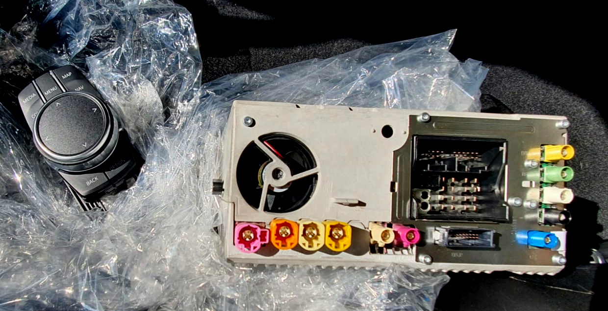

Da , deci n-am stare nici cu masina asta . Tot inainte . Nbt evo G11 2018 . 4Gram , id6, montez si revin cu impresii , m-am decis sa tin fostele jante de pe f10 pt iarna si cred ca vor arata f bine , astept sa le vad montate am senzatia ca vor sta mai bine ca cele 20 fiind putin concave. Am schimbat 2 din ele cele de pe fata am gasit pe ebay setupul corect et32 pe fata , asa ca va fi cum trebuie 9j cu ET 32 fata si ET 25 spate
Edited by Myx
  • Like 5
  • Downvote 1
S-a montat evo . Prima impresie ....Trebuia s-o fac din prima clipa :)))). Merita , e altceva , meniu mult mai misto ,grafica ,rezolutie ,apple play e genial . E mult peste nbt normal . Revin cu mai multe detalii . Cu ocazia asta revin la iphone iar , suportul pt android e penal. Tot acum am facut si ilevel 2019 pe.motor ,masina avea 2018 pe toate modulele ,doar la motor aparea ceva nou pe 2019. Da ,merge altfel ,nu stiu daca e placebo dar mai urmaresc ,imi pare mai infipta ,tine treapta mai sus . Edited by Myx
