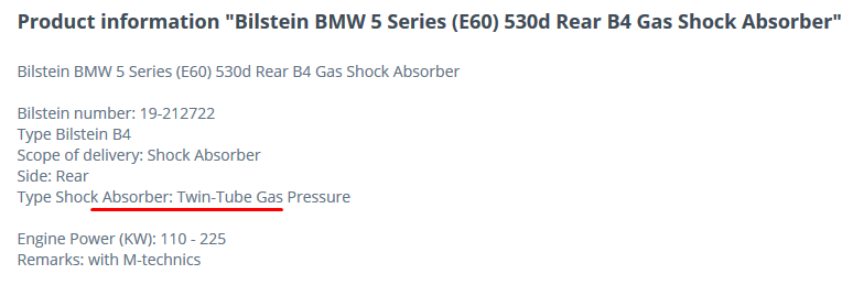

Wow, buna observatie. Intr-adevar, sunt bitubulare si cele bilstein, as putea sa jur ca am vazut trecute ca si monotube... (chiar si acum a trebuie sa caut pe 5 site-uri sa vad undeva mentionat tipul lor). Mersi mult!

Bilstein B6 si B8 sunt monotube. B4 este numai twin-tube.
Cei de la Bilstein spun ca amortizoarele B4 sunt facute ca un inlocuitor direct al amortizoarelor cu care a venit masina echipata din fabrica.
Amortizoarele B6 reprezinta un upgrade adica ofera o tinuta sportiva fara sa coboare masina(din punct de vedere calitativ este superior lui B4, se reflecta si in pret aceasta diferenta).
De asemenea si culorile difera, B4 este negru, B6 este galben.
Am pus si un link in care sunt explicate diferentele intre toate amortizoarele comercializate de cei de la Bilstein

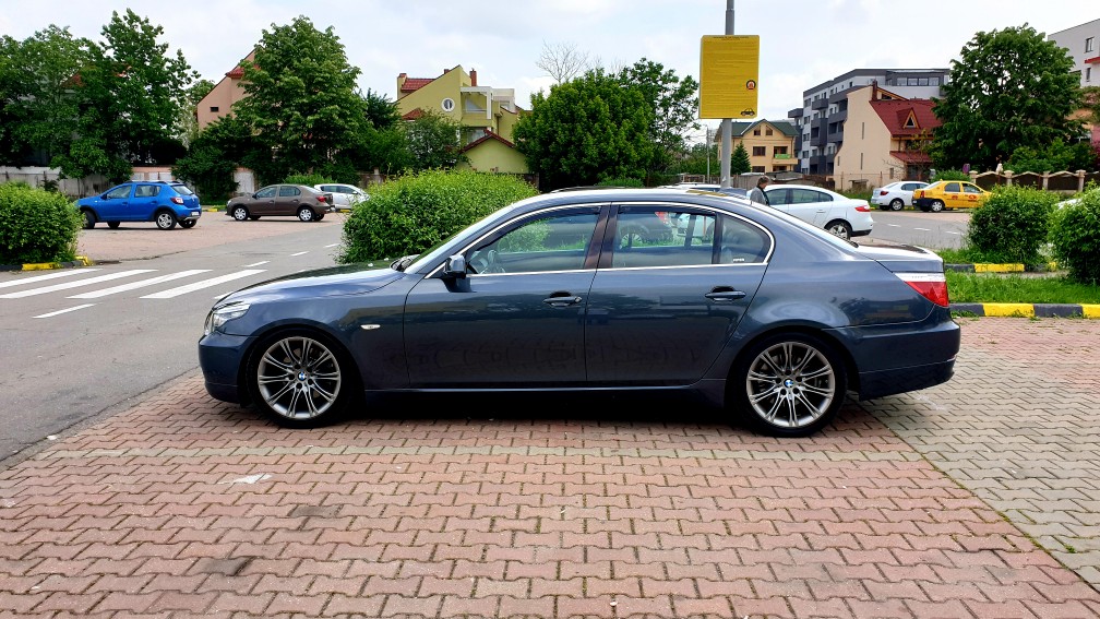

Am schimbat și flanșele,și protecțiile de praf. Am pus flanșe lemforder. Poate nu m-ai ĂŽnțeles,fața coboarĂŁ cam 3 cm,spatele coboarĂŁ cam 2 cm.
Bilstein b4 m-tech cu eibach pro-kit, jante 18 vara, 17 iarna ... flanse lemforder ... eu am pus si bari antiruliu de m-tech ... comportamentul fiind schimbat radical ... de la barca ce era la un comportament perfect pentru gusturile mele.
Cam asa arata ...
