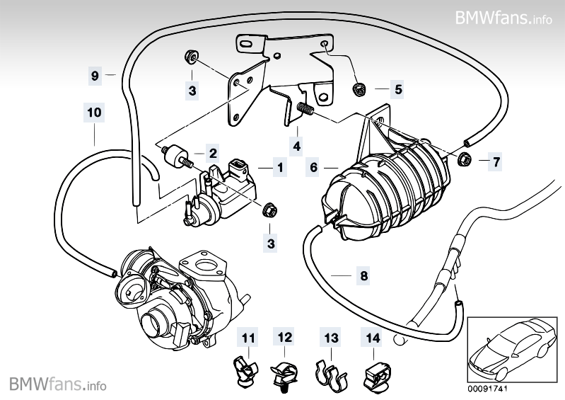

Posibil sa ai cutie de pe benzina pusa , ! cutiile celor pe benzina au alte rapoarte ! , daca schimbi cutia probabil iti trebuie si cardan , din cate stiu sunt diferite la lungime
Vezi daca ai conectat corect furtunele de la vacuum
