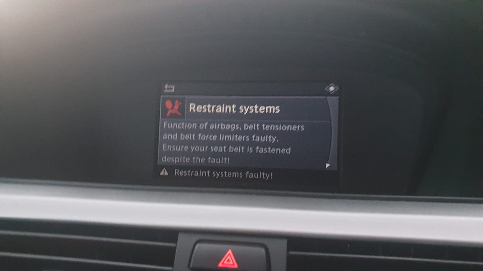

De ceva vreme ĂŽmi tot apĂŁrea ĂŽn bord „restraint system faulty” când aveam un pasager ĂŽn mașinĂŁ. Am folosit carly și am fĂŁcut o diagnozĂŁ mașinii și mi-a dat urmĂŁtoarele erori care persistĂŁ și dupĂŁ ce dau clear.
Ieri m-am hotĂŁrât sĂŁ fac un detailing tapițeriei și am scos scaunele afarĂŁ sĂŁ verific dacĂŁ nu cumva este defect locașul unde intrĂŁ centura sau plasa de sub scaun care detecteazĂŁ prezența unei persoane. Mi-a fost teamĂŁ sĂŁ desfac mare lucru sĂŁ nu cumva sĂŁ stric ceva dar am curĂŁțat locul centurii cu un spray anticoroziv. DupĂŁ ce am pus scaunele la loc am observat cĂŁ rĂŁmâne tot timpu eroarea „restraint system faulty” ĂŽn bord și ĂŽn navigație (țin sĂŁ precizez cĂŁ ĂŽnainte doar când se punea cineva pe locul din dreapta apĂŁrea, iar cât scaunele au fost demontate/montate bateria a fost scoasĂŁ de pe mașinĂŁ).
A mai pĂŁțit cineva așa ceva ? O fi plasa de la scaun stricatĂŁ, locul unde intra centura (seat belt tensioner), modulul pentru airbag (calculatorul) sau vreo siguranțĂŁ arsĂŁ ?
Orice pĂŁrere este bine-venitĂŁ, mulțumesc anticipat!
Salut! Acestea sunt variante care iti anuleaza eroarea de pe bord, dar trebuie sa stii ca daca dezactivezi sau o codezi pentru prezenta permanenta pasager, senzorul de greutate (plasa) nu va mai functiona.
Rolul acestui senzor este de a detecta greutatea pasagerului si de a adapta forta de deschidere a aibag-ului in caz de impact. Tine cont si de acest aspect intrucat daca aplici una din solutiile de mai sus, airbag-ul se va deschide mereu la forta maxima (fail safe) si poate rani pasageru, in cazuri extreme.
