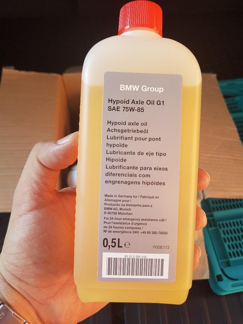

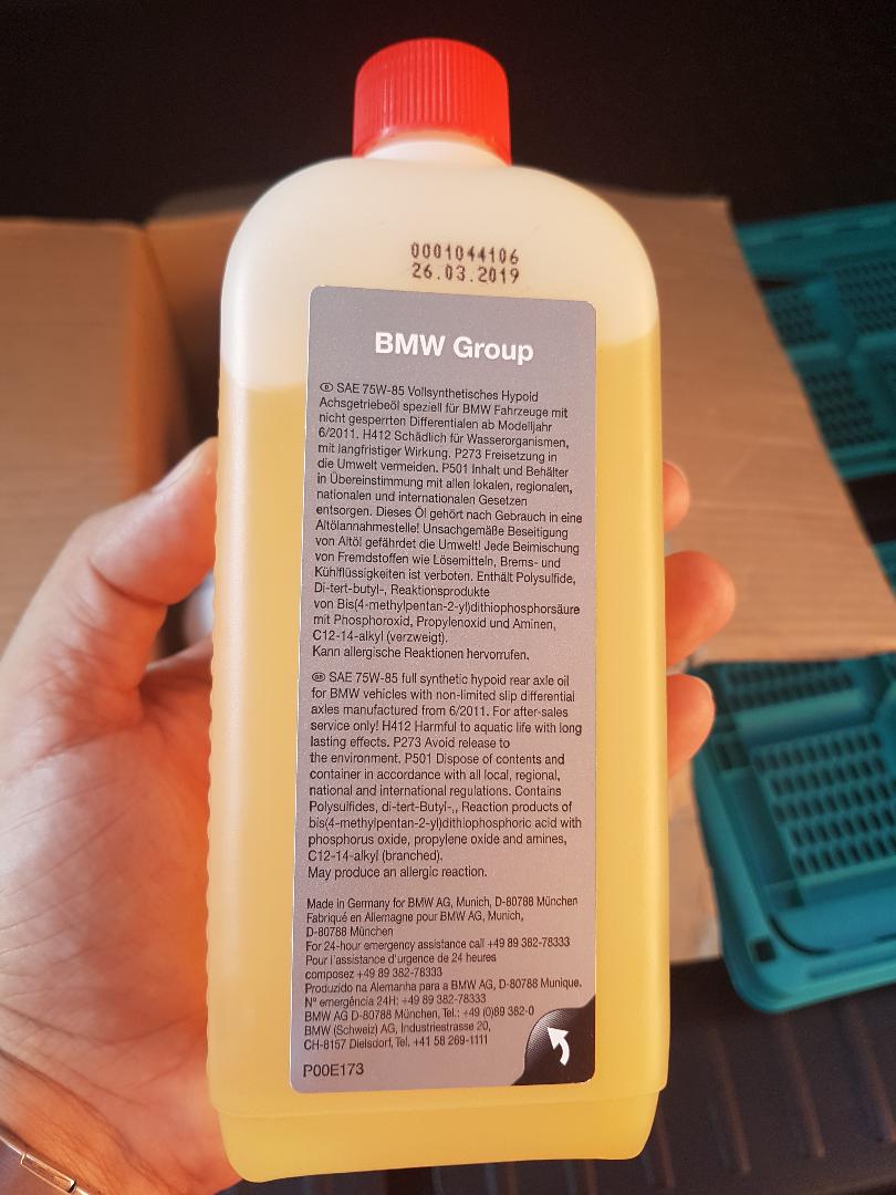

Buuun,
Am comandat uleiul, a venit comanda dar unele sticle nu sunt prevazute cu sigiliu. Atasez 2 poze, sa merg pe incredere sau ..... Pe codul ala apare recipient cu dop verde si asta! Recipientele par de calitate, etichetele la fel, pff...
