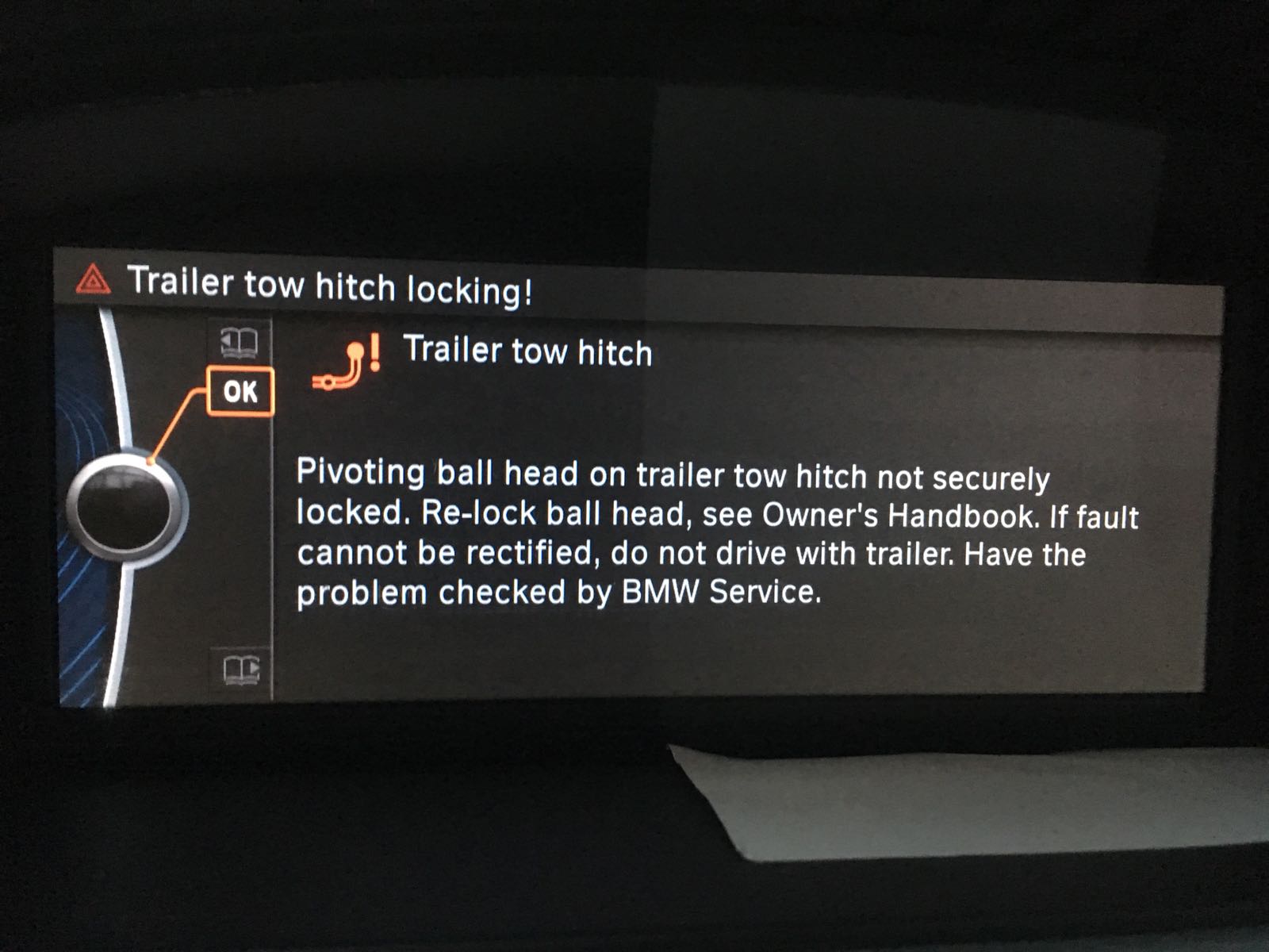

De ceva timp ma urmareste eroare ,,Trailer tow hitch".
Carligul este cel automat, cu actionare din buton. El functioneaza perfect, inchis / deschis si tine (am agatat o rulota).

Din cand in cand, la o groapa, sau din senin dispare eroare...dupa are iar, fara sa ii fac nimic...
Poate fi un microswitch care nu mai da semnal cum trebuie, sau este usor slabit de pe pozitie, sau mufele corodate si nu mai fac bine contact.
Poti incepe cu asta. Daca nu da rezultate atunci continui si verifici modulul carligului.
