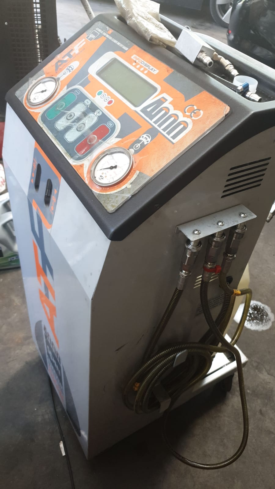

Am gasit in schimb la campina,un prieten mi-a recomandat baietii astia si mi-au cerut 1800 lei cu tot cu ulei filtru garbitura...manopera....ziceau ca scot si uleiul din convertizor.aparatul asta il au acolo.

Am vorbit cu aia de la Service Scream (Tezparii).se vede ca sunt ciobani.ma prostea pe fata ca in convertizor ramane doar 3-400 ml de ulei.
