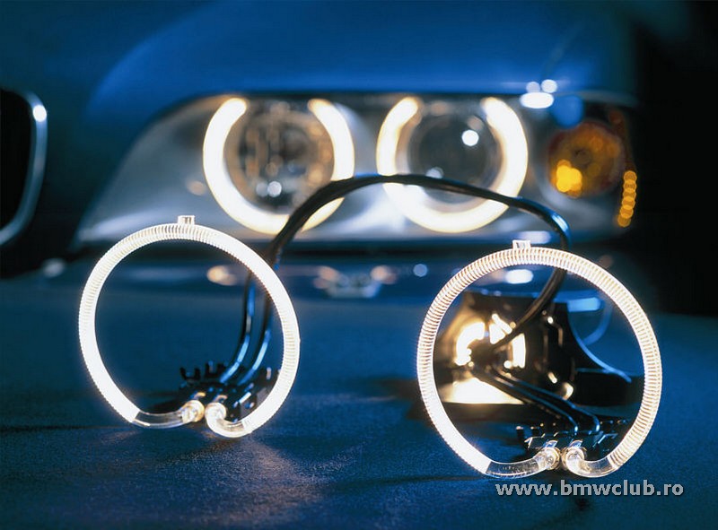

problema angel eyes
marius77
e o aberatie, nu au nici o treaba cerculetele, nu are ce sa se strice la ele
verifica sa nu fie ledul ars sau un contact imperfect.
cerculetele sunt o bucata de plastic
Edited by cat
Stai linistit nu trebuie schimbat decit un bec. Problema e ca daca il schimbi, s-ar putea sa nu mai aiba aceeasi intensitate cu cel vechi, insa nu e obligatoriu. Daca e asa, le schimbi pe amindoua. Numai ca is cam scumpe, daca tin bine minte, vreo 50-60 RON bucata.
E vorba de piesa nr.4 din poza
http://www.realoem.com/bmw/showparts.do?mo...642&hg=63&fg=05
254027[/snapback]
Nu stiu unde este pozitionat ledul ca sa pot sa-l verific. M-am tot uitat pe la far, firele par sa fie la locul lor.
