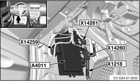

FRM3 XE este calculatorul de lumini pentru masina ce are faruri cu xenon iar cel AHL pentru masina cu faruri cu xenon adaptiv. nu l confunda cu calculatoarele din faruri, alea sunt alta poveste si trebuie sa ai farurile complet echipate. FRM este calculatorul din masina, vezi poza de mai jos (comanda pe langa lumini si geamurile fata si alt module)

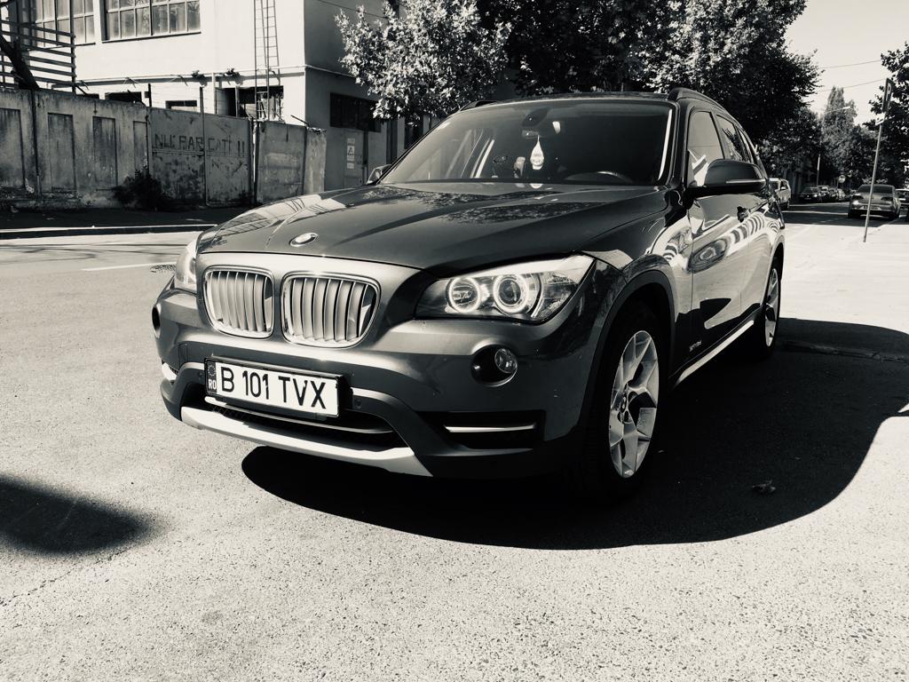

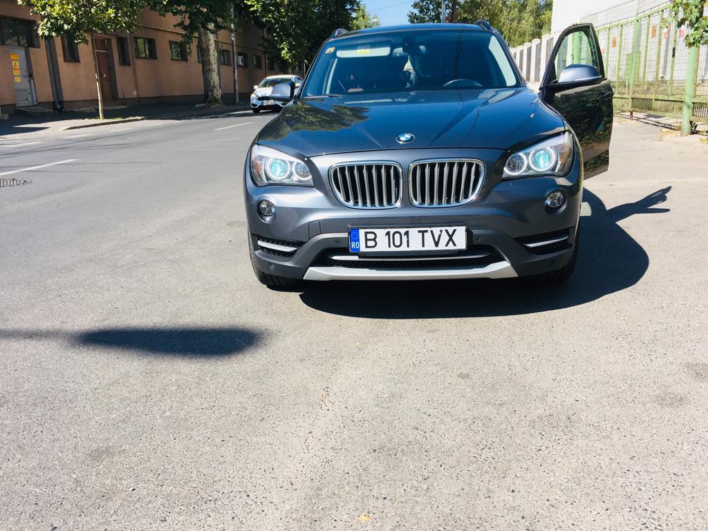

Am ales optiunea cea mai la indemana adica modificarea farurilor originale de pe masina, initial am crezut ca sunt mai putine piese de schimbat pentru a trece la xenon, am cautat faruri la dezmembrari si nu am gasit complete....
Am gasit niste baieti foarte ok care stiu bine ceea ce fac, stiu ca originalul este original dar daca vor scadea preturile la faruri complete probabil le voi schimba in viitor!
Pana atunci m-am ales cu lupe bifazice montate in faruri cu instalatie angel eye si xenon h1 pe masina...Functiile farurilor au fost pastrate.....
Am atasat, nu merge sa atasez mai multe....
Precizez ca lumina este foarte precis expusa pe sosea fara riscul de orbire a celorlalti participanti la trafic!
Nu prea arata ca de fabrica, trebuia sa pui 4300K. Probabil SKW vrea sa spuna ca becurile xenon nu sunt compatibile cu actualul modul de lumini.
Si ar mai fi ceva, pentru un retrofit complet e nevoie si de functia autoleveling la faruri, ceea ce presupun ca nu ai pus... mai sunt si spalatoare... deci mai sunt multe pana sa fie corect.

Adica mai exact ce rol are acel frm3 ?
sa furnizeze tensiunea necesara pentru un bec cu xenon (fata de un bec cu halogen care e aprins printr-un semnal pwm)
