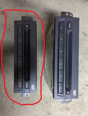

se pare ca am noroc,dar inca nu sunt 100% sigur.Unitatea am gasit-o de cumparat mai am sa fac rost de mufa care vine in spatele unitatii dvd changer+fibra optica care banuiesc ca se insereaza in spatele unitatii CCC.Am incercuit unitatea de care am nevoie si din ce am analizat cu filmuletul de pe youtube asta este 100%
Daca fac rost si de mufa+fibra optica ma ajuta cineva sa mi-o lege+codare ?Ca nu stiu exact la ce pini se leaga in spatele ccc-ului.Bineinteles platesc operatia.
As fi foarte fericit sa am si dvd changer-ul instalat pe e60.:)

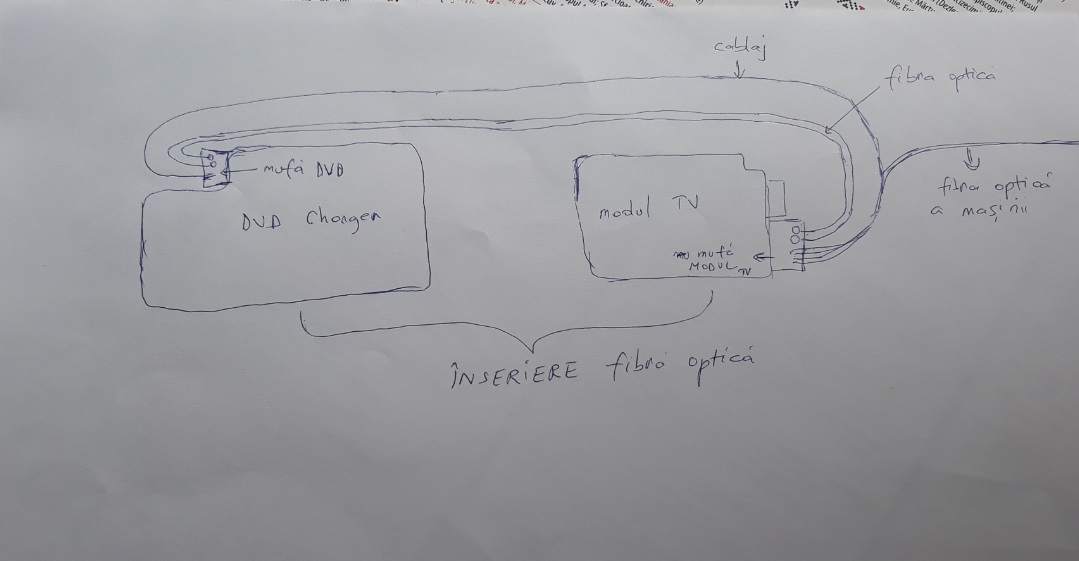

cineva mi-a explicat ca daca am modulul de Tv deja pe masina este foarte simplu de legat dvd-ul,ca cica s-ar lega direct la fibra de la modulul TV,dar sunt sceptic un pic adica nu are logica.Ce legatura are dvd changerul cu modulul tv?Din moment ce dvd changerul are mufa separata in spate unde se insereaza si fibra optica in el, ar trebui sa fie circuit separat dupa logica mea nu?Adica din mufa dvd changerului sa plece circuit separat la unitatea CCC din fata nu?
Chiar nu inteleg, cum adica se leaga la modulul tv? :(
p.s da,mi-a explicat ca se inseriaza cu modulul tv si ca este f simplu pt cine a mai facut.Ce am crezut io pana acum ca este circuit separat si ca se leaga in spatele ccc-ului nu exsista asa ceva,pt ca este deja fibra exsistenta pe masina,si nu am cum sa am 2 fibre optice.Eu nu am mai facut asa ceva,si e normal sa nu inteleg cum.Tipul care mi-a explicat asta face retrofituri si normal ca lui i se pare simplu.
Edited by Victor.Balanar
  • Downvote 1
Schema nu este tocmai corecta. Fibra optica este un singur "fir" pe care circula informatia. Mufa care intra in modul TV are 2 "cabluri", insa este un IN si un OUT. La fel si cea a DVD-ului.
Imagineaza-ti ca ai un cerc format din 10 oameni care se tin de mana si vrei sa adaugi inca unul. Alta comparatie mai buna nu imi vine in minte.
