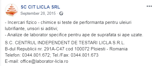

Nu prea sunt, eu trimiteam oil sample de la nave in Olanda...
Gresit !
sunt 2 laboratoare in ploiesti prahova la care se poate trimite ulei pentru teste
Sau trimiti la Blackstone prin DHL
