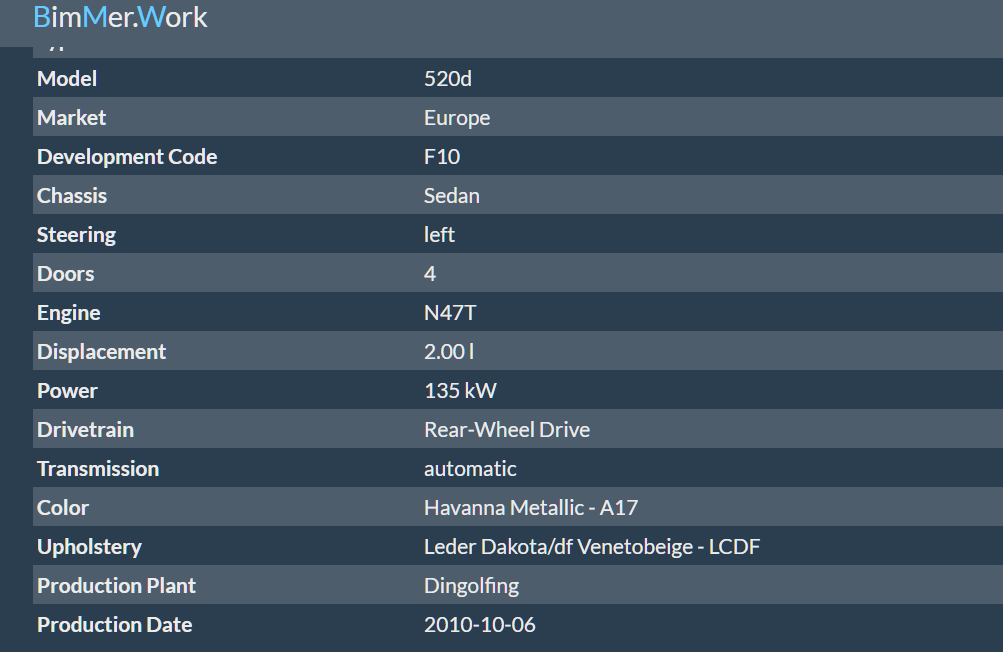

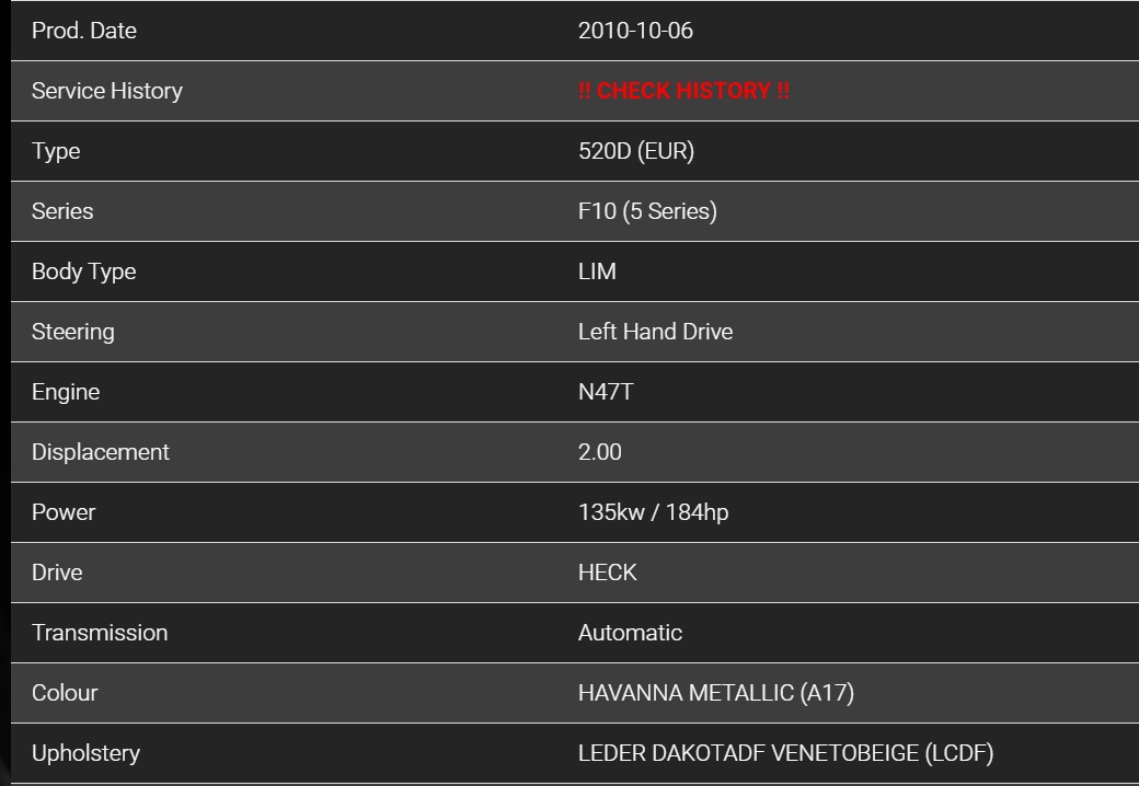

Eu am pe masina un T . La aproape 190k nu da vreun semn. Dar la fel pe celalalta masina din 2010, care nu e T, nu au fost semne sau zgomot specific pana spre 220k km. Altii au avut probleme mai devreme.
Cum ai tu motor T pe masina din 2010 ? Parca T-urile au inceput prin 2012.
Am verificat pe doua pagini de verificat VIN-uri...
post-88275-0-41400200-1569256773_thumb.png post-88275-0-11349900-1569256894_thumb.png
