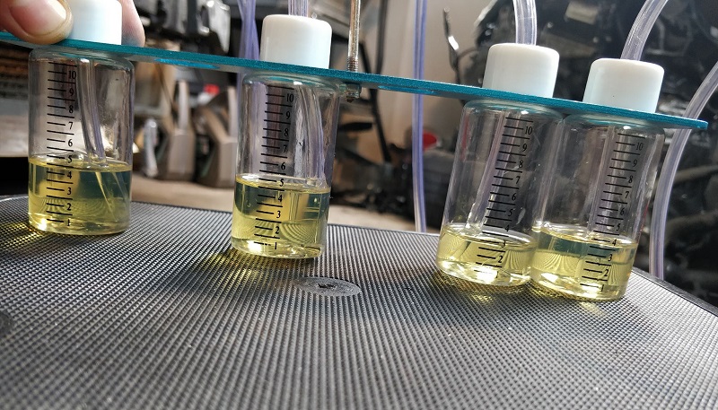

Am codat injectoarele si a pornit la sfert. Totul merge perfect rotund.
Test pe return la injectoare: se pare ca 3 si 4 dau ceva mai multa motorina pe retur.
Sa fie asta de vina pentru usoara trepidatie la accelerare in treapta 2?
