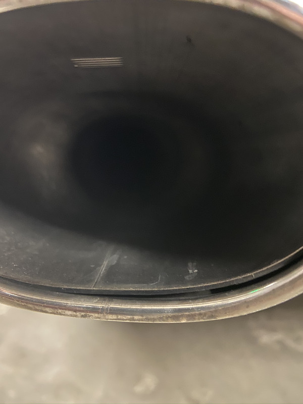

Intreb pentru ca la e60-ul sotiei, l-am curatat acum 3 ani, iar masina e tavalita zi de zi prin oras de ea. Sambata am pus ista pe ambele masini sa vad ce s-a mai intamplat, iar dpf-ul ei avea 8mbar presiune la relanti si 20 la 2000rpm unde maxim e 75mbar, ultima regenerare in urma cu vreo 400km, deci e mai mult decat perfect. Senzorul de presiune e schimbat anul trecut cu unul nou OE.

Filtrul tau e probabil spart - nu ajungi la 20mbar la 2000 rpm la o masina de varsta celei a tale cu filtru neschimbat. Si mai si faci tavaleala in oras si nu-si face regenerare decat la 400 km.
Si nu vreu sa spun ca e spart de tine , ci ca a "puscat" . Are gaura in el . Am avut E60, in aceeasi situatie.
