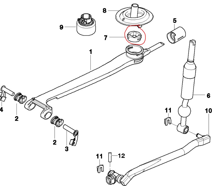

  On 11/18/2019 at 11:06 AM, Marian Toma said:
Salutare.
Daca te referi la jocul ala de la stanga la dreapta, recomand calduros, inainte de toate, sa schimbi busca incercuita in pooza de mai jos.
Nu cumva tija 6 care are bila aceea pe ea, sta in bucsa mentionata de tine si merita schimbata la fel?
