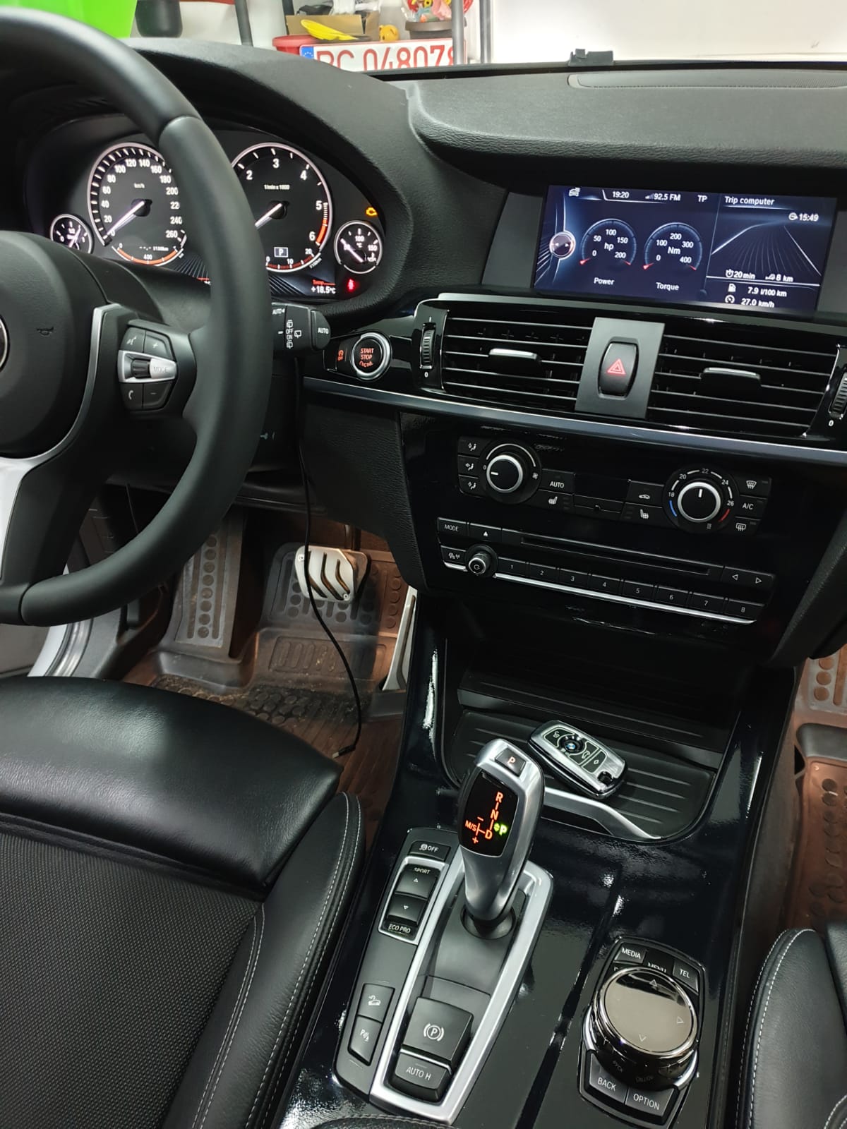

daca ai HUEntryNav (cu harta Route) atunci iti trebui un ecran wide de la navigatia NBT (aia cu harta NEXT). faci codarile alea si merge
Asta a avut:
Asta am pus impreuna cu 6WA
F25 LCI 2014
Edited by SKW
SKW exact asta am vrut si eu sa fac dar din pacate pentru mine am comandat ecran de evo fiindca titlul anuntului era "BMW X3 XDrive F25 2.0 Diesel M Sport Sat Nav Display Screen 6822625 OEM" si am crezut ca este de NBT normal.
Si eu am inlocuit Bordul cu 6W fiindca cel standard este de nedescris :laugh: iar bonus am inlocuit si volanul.

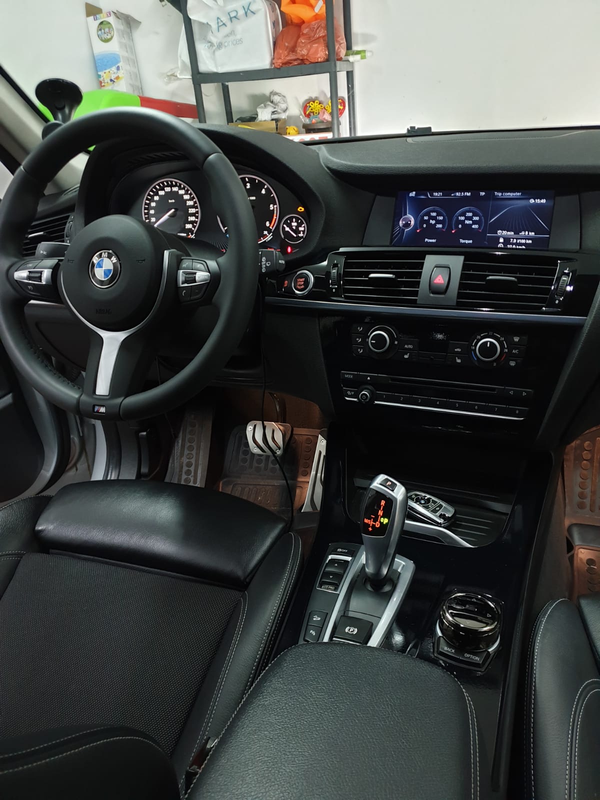

Salut, poti atasa niste poze (si cu functiile masinii) sa vedem cum arata? Functiile masinii se regasesc si pe aceasta interfata?
Cand eram hotarat sa cumpar navigatie din China si numaram zilele pana pe 11.11.2019 (zi de reduceri pe aliexpres) am gasit un ecran 8.8 Apix1 la doar 600 lei, drept urmare :hyper: :yahoo: am ecran mare cu split screen.
Trebuie sa mai montez o camera de marsarier si gata.
Multumesc tuturor pentru sprijin.
