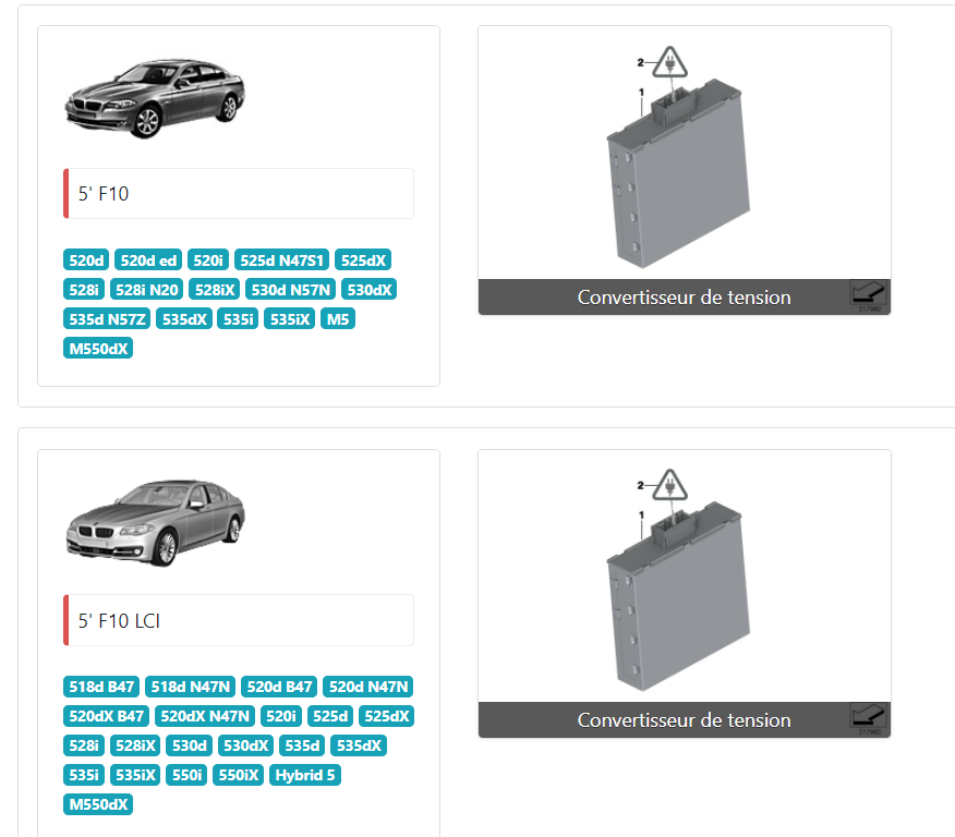

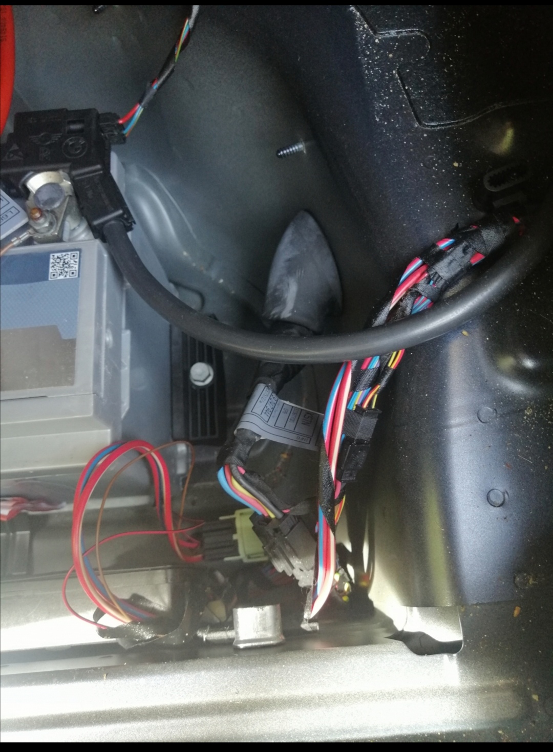

Dupa cum spune titlul am eroare pe DC/DC converter de cand am cumparat masina . Modulul asta ar trebui sa stabilizeze voltajul pt anumite module, la masinile cu MSA start/stop. Am cumparat un modul second si am vrut sa-l schimbi, dar nu am gasit modulul acolo unde toata documentatia/ista spun ca ar trebuie sa fie - adica langa baterie.

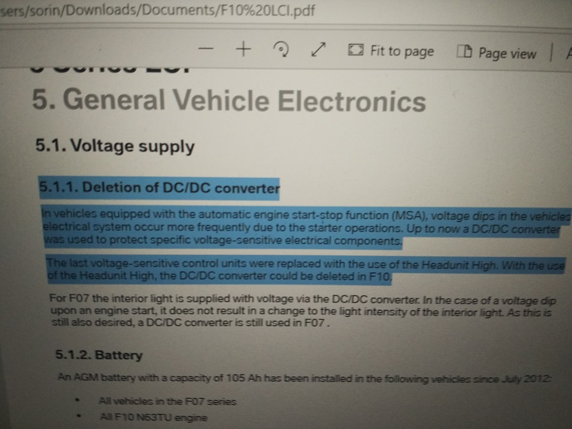

Acum am gasit ceva nou referitor la modului asta in cazul F10 LCI - Deletion of DC/DC converter - va rog vedeti poza atasata , nu reusesc sa copiez textul din PDF.
Eu inteleg ca acest modul nu mai este folosit la LCI. Atunci de ce am eroare ? Eroarea se sterge dar reapare la pornirea motorului.post-4303-0-03826600-1570436771_thumb.jpg

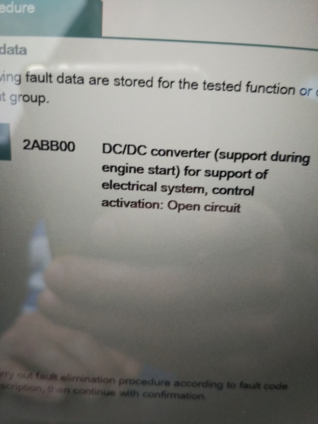

N47 cu doua turbine . Eroarea spune: DC/DC converter (support during engine start) for support of electrical system, control activation. Open circuit
ISTA duce catre modulul din portbagaj , cu toate explicatiile despre MSA etc - fara rezolvare , decat sa verifici modulul.

Buna ziua. Si eu m-am procopsit cu eroarea 2ABB00 pe DDE. Se poate va rog sa puneti inca o data poza. Cea din link nu mai merge. Multumesc.
Uite eroarea si ce am postat atunci despre converterul ala care nu ar trebui sa mai existe la LCI. La tine converterul ar trebui sa fie in stanga bateriei . Ar trebui sa protejeze diferite module de variatiile de curent .

Nu folosesc functia start-stop niciodata. La LCI ramane in pozitia in care a fost lasata(dezactivata) si dupa repornirea masinii. Bateria e schimbata - cu cea veche sau cea noua, eroarea ramane. Nu e nici o problema cu incarcarea - masurata la schimbarea bateriei , verificata in ISTA
O fi modulul bulit , dar nimeni nu stie unde e . In plus, am mai scris ceva la inceputul postului - cum ca acel modul nu mai exista la LCI (din TIS) .
