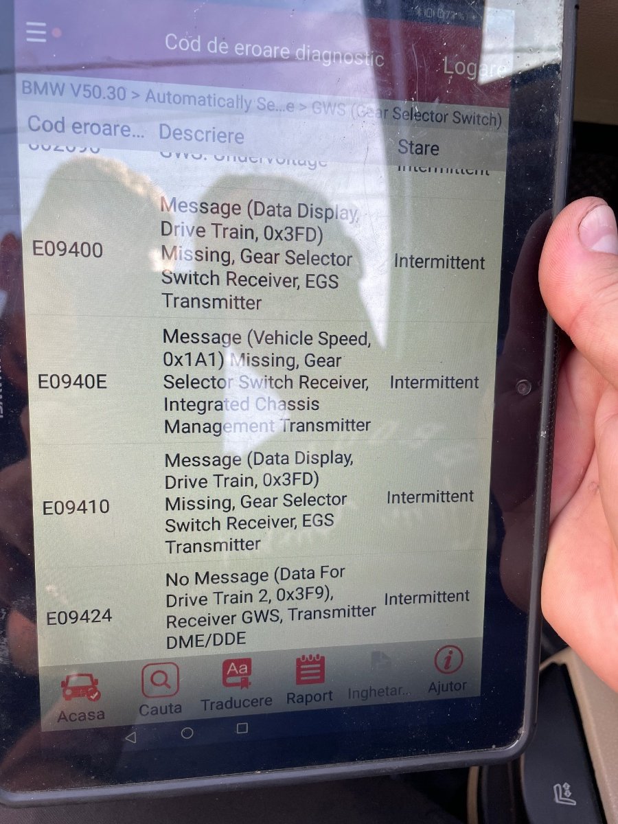

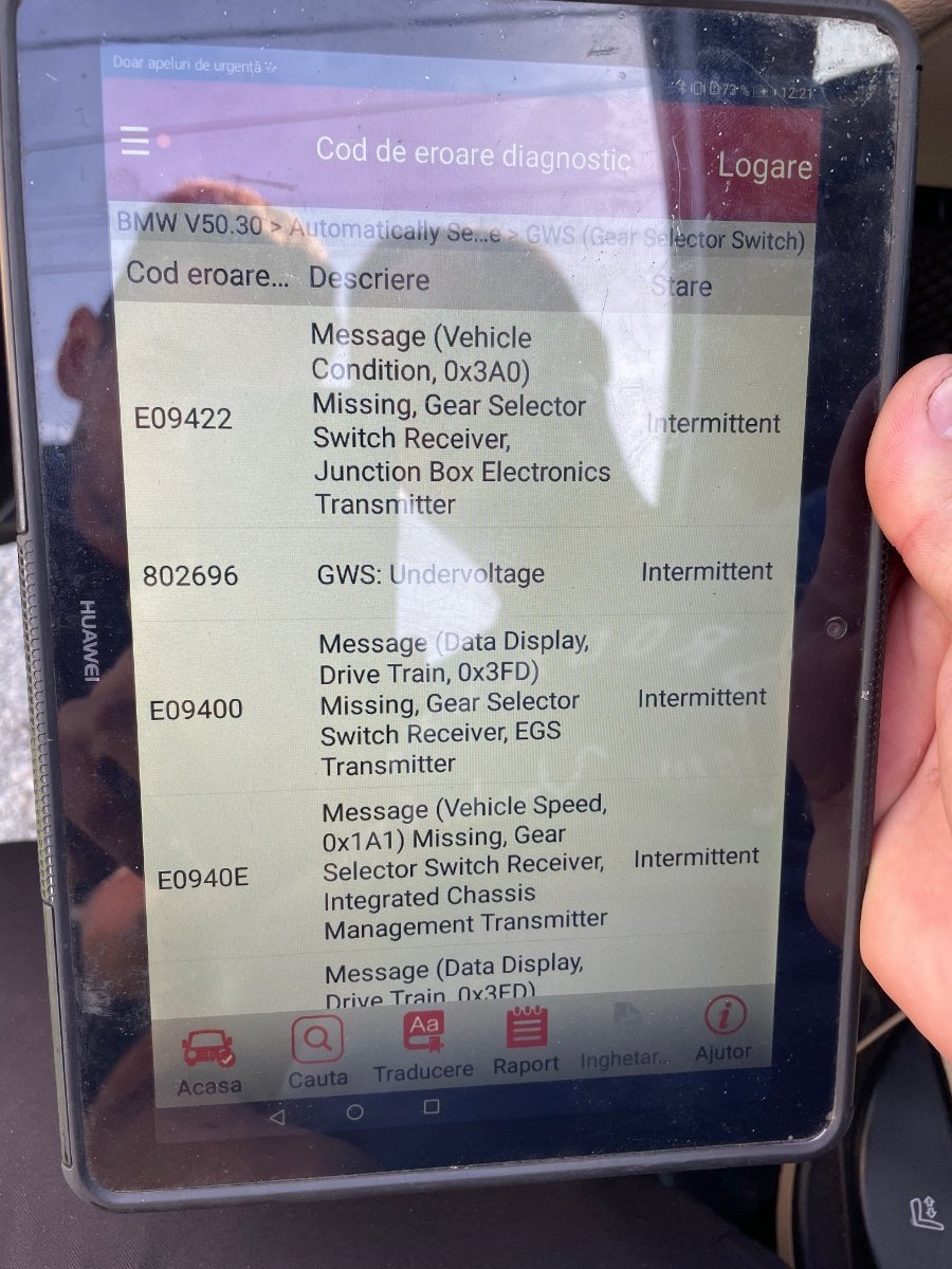

Salut, ai mai rezolvat ceva? Am si eu aceasta eroare de o saptamana si inca nu-i dau de cap, nu stiu de unde sa ma apuc?
Salut,
Te apuci de el si-l schimbi, unul nou este 400 lei la Bavauto. Probabil trebuie codat dupa inlocuire.
Spor la treaba.
