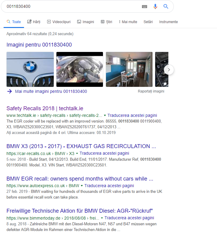

Am primit de curand acest mesaj pe masiana ( vezi foto mai jos ), pare sa fie un recall cu numarul 0011830400.

EXHAUST GAS RECIRCULATION COOLER COULD POTENTIALLY LEAK OVER TIME
The EGR cooler may leak presenting a fire risk.
The EGR cooler will be replaced with an improved version.
Asta am gĂŁsit dupĂŁ un simplu search pe google. Se pare cĂŁ tot la EGR ar fi problema. :thumbsup:

Pe Google nu gasesti decat vechiul recall pt EGR cooler .... dar daca dai search dupa numarul 0011830400 nu gasesti nimic !

Eu asta găsesc. Și pe forumuri din DE și din USA tot de EGR ar fi vorba. Acum nu știu.. să nu faci un drum până la reprezentanță și să te trimită înapoi "că a fost deja înlocuit". în rest, doar de bine poate fi :pardon:

Tot EGR bată-l vina :)
https://www.vehicle-recall.co.uk/recall/R/2018/258
