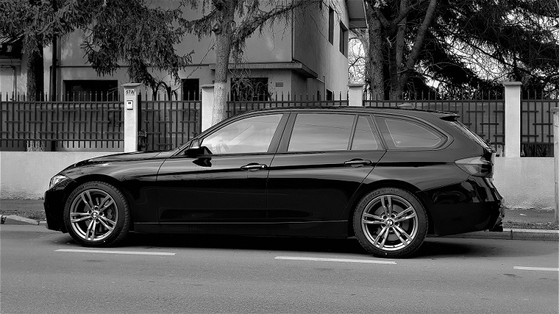

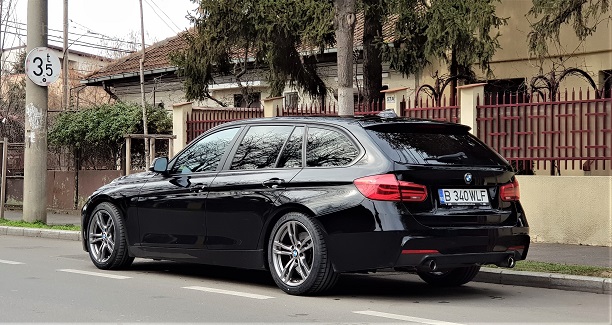

Arata foarte doar ca mi se pare foarte cocoțatĂŁ...
Da, suspensia de la xdrive e cu inca 1cm mai inalta (nu stiu daca din arc sau din flansa); arcul+amortizorul lucreaza aproape tot timpul (nici drumurile noastre nu sunt chiar drepte).
Probabil la primavara o sa ii pun un kit de suspensie sport aftermarket (bilstein, eibach sau kw).

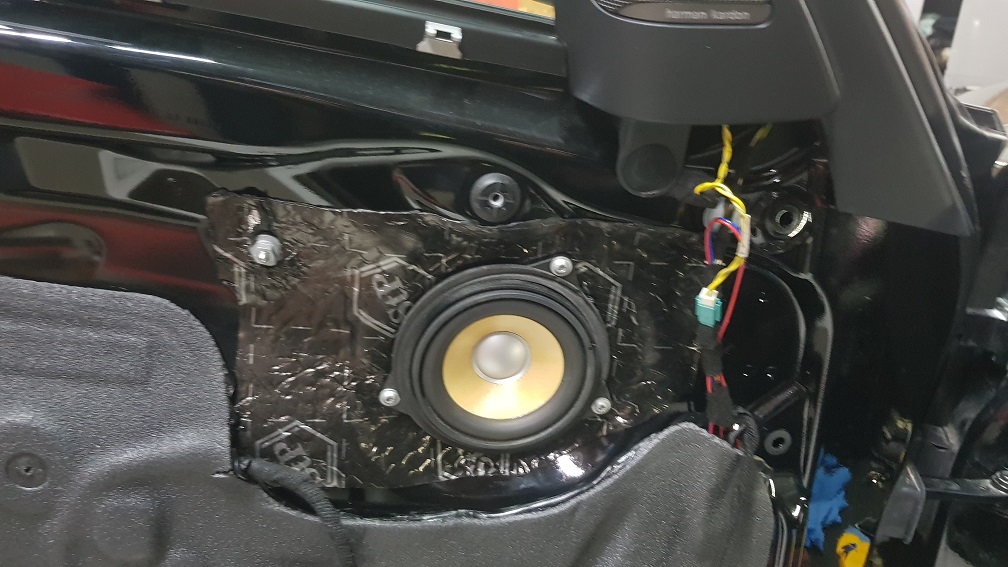

Am terminat si fine-tuning la sonorizarea, sunt multumit de rezultat - acum tweeterele din usile fata sunt amplificate separat, claritatea si definitia sunetului sunt evident mai bune.
Acum sistemul de sunet arata in felul urmator:
- Amp+dsp: Helix P SIX DSP Pro Mk2; procesare semnal + amplificare 6 canale (boxe usi fata, tweetere fata, boxe+tweetere usi spate)
- Amp subwoofere: Ground Zero GZHA4 (doar amplificare, semnalul vine procesat din DSP)
- boxe: BMW OE Bang&Olufsen (provin de pe un seria 6), 4 woofere de 10cm,, 4 tweetere de 2cm, 2 subwoofere 20cm (a fost destul de migaloasa adaptaraea pt instalare, sunt putin mai groase decat cele standard sau HK)
- nu am boxa centrala, dar nici nu este necesara (ba chiar as putea spune ca acum se aud mai bine definite cele 2 canale - am muzica stereo rolleyes.gif)

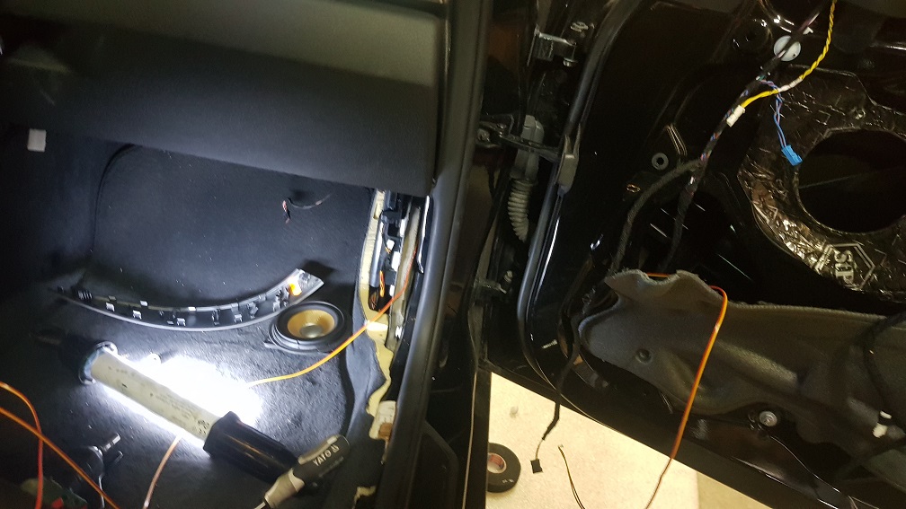

Cablaj: masina avea din fabrica Active Sound, care e plasat in dreapta spate in portbagaj (unde sunt si amp Hifi sau HK), asa ca am avut nevoie doar partial de cablare boxe:
- se refoloseste cablajul original pt semnal sunet, boxe usi spate, subwoofere
- am tras cablu pentru boxe usi fata (se prelungeste cablul care ajunge sub scaunele fata langa subwoofere), tweetere (cablu nou, direct de la tweeter pana la amp in spate; conectorii din usi au un spatiu liber prin care poti trece firul, dar operatiunea e migaloasa, cam 1h pt fiecare usa)
- am pastrat conectorul tata care intra in modulul Active Design, este identica cu cea de la amp Hifi si aveam deja conectorul mama.
Partea cea mai migaloasa (prin ajustari succesive)- calibrarea si ajustarea DSP (exact aici se face diferenta de fidelitate, si exact aici se cam opresc cei care fac instalari de sonorizari auto - folosesc presetarile)
- setari crossovere DSP pt fiecare pereche de boxe: subwoofere (highpass 40db slope 12db, lowpass 120hz slope 24db), boxe medii usi fata (highpass 250hz slope 12db, lowpass 2500Hz slope 12db), tweetere fata (highpass 2500Hz slope 24db)
- ajustare delay (in functie de distanta boxelor fata de pozitia de ascultare)
- ajustare phase (subwoofere 90gr, boxe spate 180gr) - aici pur si simplu am luat-o pe incercate
- setare egalizator (folosind un microfon de calibrare si aplicatia Room EQ Wizard)
Dupa urechea mea, acum sonorizarea este la un nivel calitativ mai bun decat cel pe care il aveam in F11 (cu aceleasi amplificatoare)

Jantele sunt pe 18, style 441M in doua dimensiuni (8J fata, 8.5J spate); achizitia lor a fost interesanta: initial am luat un set de 4 toate 8.5J, (le avusese cineva montate pe un E60 vreo cateva saptamani, cu cauciucuri 245/40/18) 600 euro toate 4 aproape noi; apoi am mai cumparat una 8J noua de pe ebay.de, 230e in noiembrie, si inca una 8J noua 220e in decembrie.
Daca as fi cumparat setul complet, nu gaseam sub 1000 euro, si cu un grad de uzura mai mare.
In curand o sa scot la vanzare cele 2 jante 8.5J.
Se vede ca jantele si rotile sunt noi, a fost nevoie de putin plumb la echilibrat, max 20g. Dupa 2 zile de mers cu ea, sunt multumit de tinuta de drum: o idee mai rigide decat cele de 17 (am 2.2 bar fata, 2.5 spate, la drumuri lungi sa o cresc la 2.5 cu 2.8). Nu au deloc senzatia de tramlining (caracteristica jantelor runflat), directia e mai precisa, masina franeaza mai bine si e mai stabila

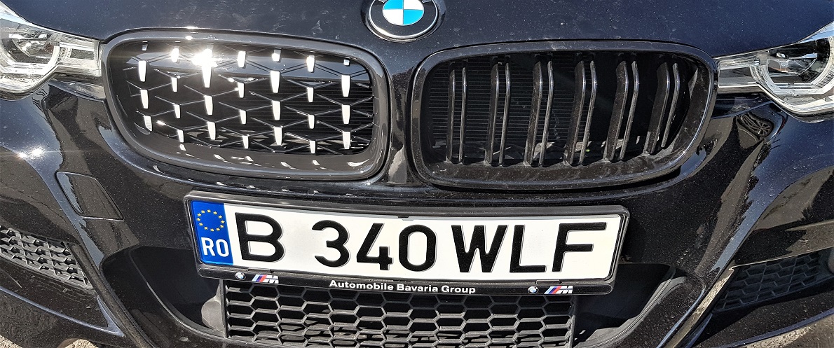

Am montat azi si grilele diamond stil G20, nu arata grozav; probabil ca daca luam cu bumbii de accent negru, era mai ok; o sa revin la cele duble; schimbul grilelor dureaza cam 20 minute.

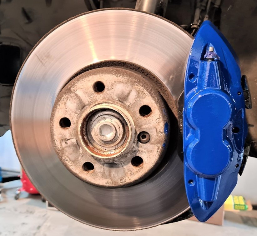

Am reusit sa vopsesc etrierii, a iesit destul de bine (multumiri lui Bogdan).
Vopsea folosita: Foliatec (vopsea aplicata cu pensula, kitul contine inclusiv pensula si spray pt curatat suprafata); cost ~140 lei, cumparat din Romania acum 3 sapt, livrat in 2 zile.
