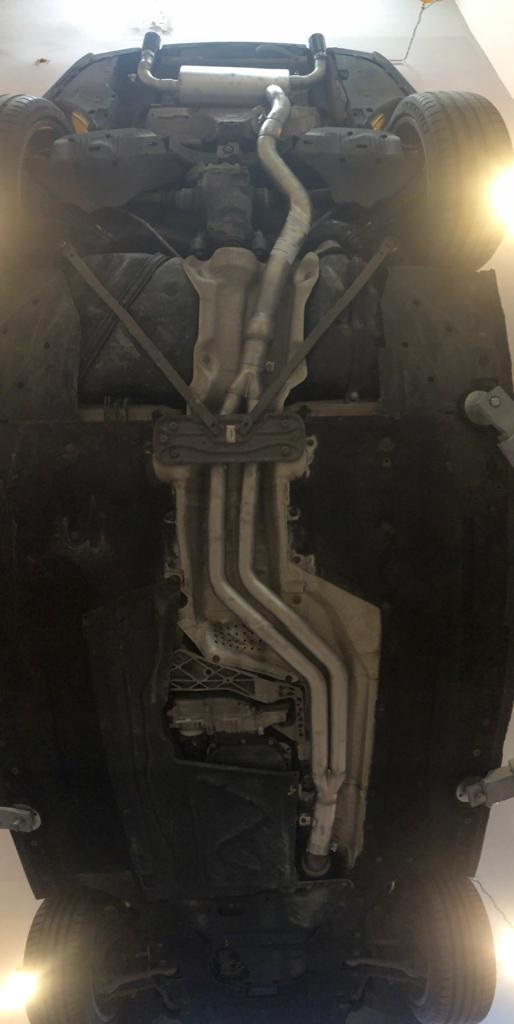

Am instalat evacuarea completa Remus, multumiri lui Bogdan BMGarage.
Destul de migalos, 7coliere de reglat, 3 sub masina, 2 la finala, 2 la tipsuri.
Suna foarte bine, dupa parerea mea mai bine decat MPPSK; parca si trage mai bine, 5-10cp in plus; o sa incerc sa fac si un filmulet in mers.

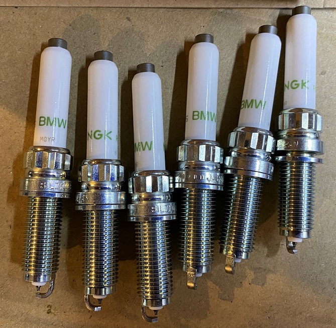

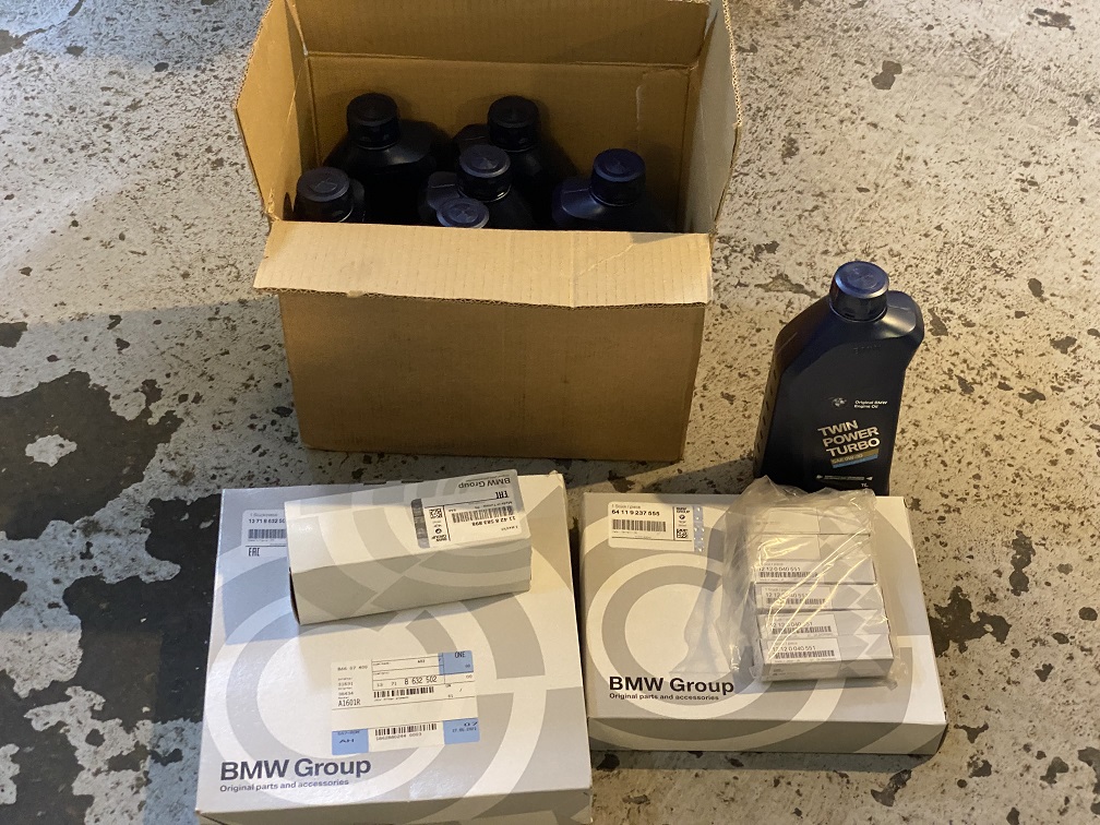

Saptamana trecuta am facut revizie completa (ulei BMW 0w30 LL4, filtre OE) + schimb bujii OE; 117.500km.
Urmeaza schimb ulei cutie, diferentiale cutie transfer.
Masina functioneaza impecabil, mai stam impreuna inca minim 2 ani.
Sunetul evacuarii s-a maturizat, suna foarte placut, mai ales in modul sport+.
Vreo diferenta la schimbul de bujii? Adica, se simte ca merge mai bine motorul? O sa le schimb si eu in curand, nu le-am vazut da le schimb direct + bobine. Bobinele le-am vazut, una de un fel, una de un brand, alta alt brand, alta nici un brand, parca cam cer sa fie schimbate :))
Dupa revizie parca motorul suna mai rotund, dar nu stiu daca e de la bujii sau de la schimbul de ulei; cu siguranta ajuta si schimbul bujiilor; la motorul (B58) meu se recomanda schimb la fiecare 60k km.

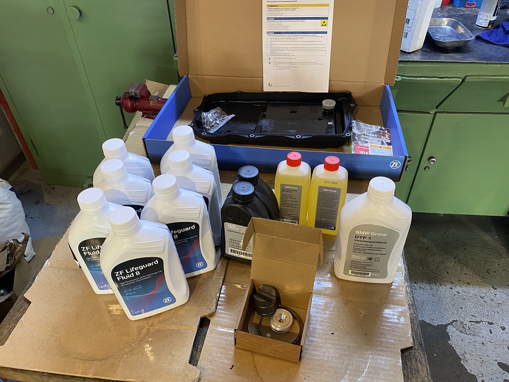

Saptamana trecuta am facut schimb de ulei la cutie de viteze (flush, kit ZF), diferentiale fata si spate (ulei BMW OE), cutie transfer (ulei BMW OE); am schimbat din nou bucsa de la caseta de directie, de data asta stransa la cuplul corect (75Nm). Km la data operatiunii: 120.500
Toata lucrarea la Bogdan BMGarage, recomand.
