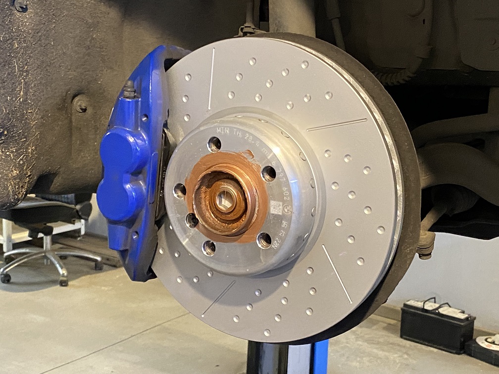

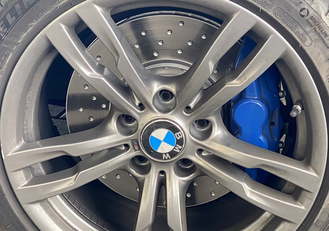

Am ajuns la 123k km, acum 2 saptamani am schimbat discurile fata + placutele (din pacate cele puse acum cateva luni nu era recomandat sa le pastrez la discurile noi, aveau cateva mii km...)
Motivul - dupa schimbarea placutelor, usor-usor volanul a inceput sa vibreze la franare; s-a dovedit ca problema erau discurile, probabil usor ovalizate; erau cele din fabrica, au dus 120k km.
Am ales sa pun discuri OE slotted, au niste santuri diagoanale si niste pimple (gaurele superficiale de 2-3mm diametru si adancime). 1000 lei bucata, versus 700 lei cele OE lightweigth (exterior otel, interior aluminiu, probabil de aceea se si ovalizeaza dupa ce se uzeaza, se subtiaza stratul de otel).
Acum volanul nu mai vibreaza deloc, iar franarea e clar mai buna; a disparut si fenomenul de brake fade (daca franam de cateva ori mai tare de la viteza mai mare la 120-130, scadea eficienta franarii).
In concluzie, recomand discurile slotted OE.

Ai simțit vreo imbunatatire comparativ cu discurile oe cu care ai mers 120mii km?
In regim de utilizare normala (ex in oras) nu e mare diferenta intre discurile OE lightweigth si cele slotted, ambele franeaza la fel de bine; la cel slotted nu scartaie deloc, nici dupa ploaie.
In regim de mers alert pe autostrada/drumuri virajate, cu multe frane si accelerari, discurile slotted sunt mai potrivite decat cele lightweigth - nu apare fenomenul de brake fade; si dupa multe franari care incing discurile, franeaza la fel de bine; la cele lightweigth dupa 4-5 frane hotarate in decurs de cateva minute, discul se incingea foarte tare si franarea era vizibil mai putin eficienta.

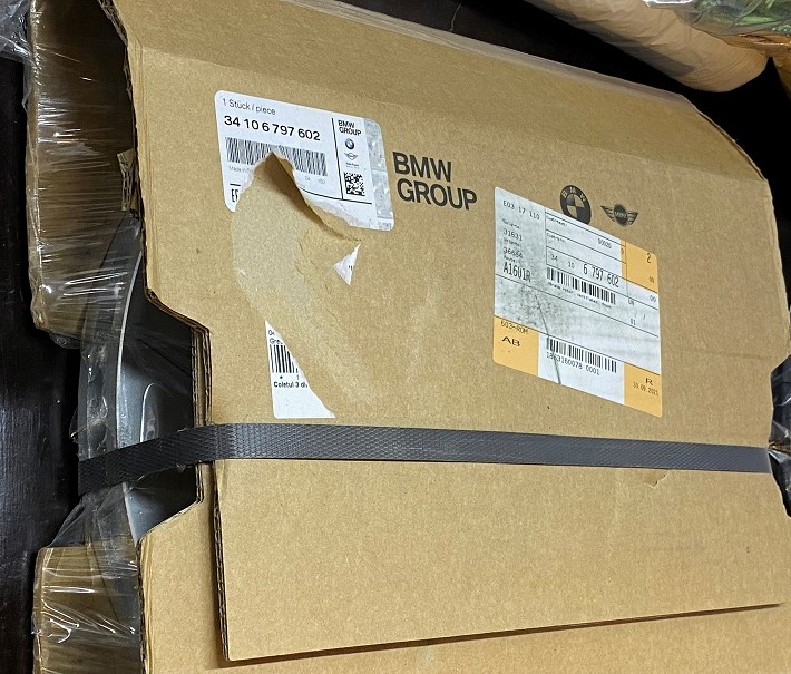

Am schimbat discurile spate + placute/cleme/senzor + saboti/arcuri sabot, toate BMW OE
