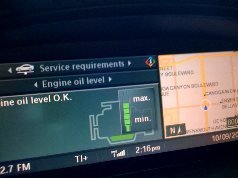

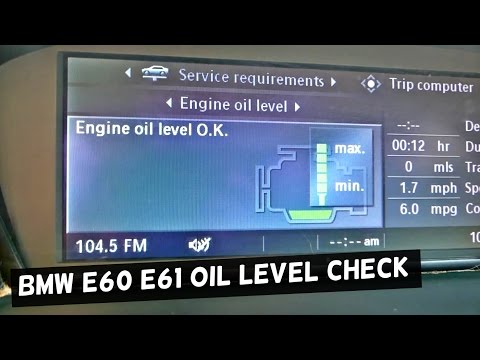

1)Din cate stiu ,in acest motor intra 5.3 l ulei .
Daca pun 5.3l ,uleiul nu este la maxim ,nici pe joja,nici in bord .E undeva mai sus putin de jumate pe joja si in bord ii lipseste o linie.
Ceva informatii despre chestia asta ?

Pot verifica atat pe joja cat si in bord , pe joja e putin peste jumatate (intre minim si maxim) , in bord lipseste o linie .
Deci sa inteleg ca la toata lumea intra 5.3 l, la mine 5.8 l.
Ciudat !

Daca te referi la mine ,sa stii ca nu imi sta in caracter sa mint .
Pot sa dovedesc cu poze eventual .
Dupa ce am pus 5.2 l ,joja era putin sub jumatate . Am mai pus pana la aprox. 5.5l ,joja e putin peste jumatate.
In bord imi arata in continuare o linie lipsa .
Din socoteala mea ,ca sa ajunga la maxim joja ,trebuie sa pun 6 l .
Stiu ca suna aberant dar asta e realitatea,de asta am si pus intrebarea.
