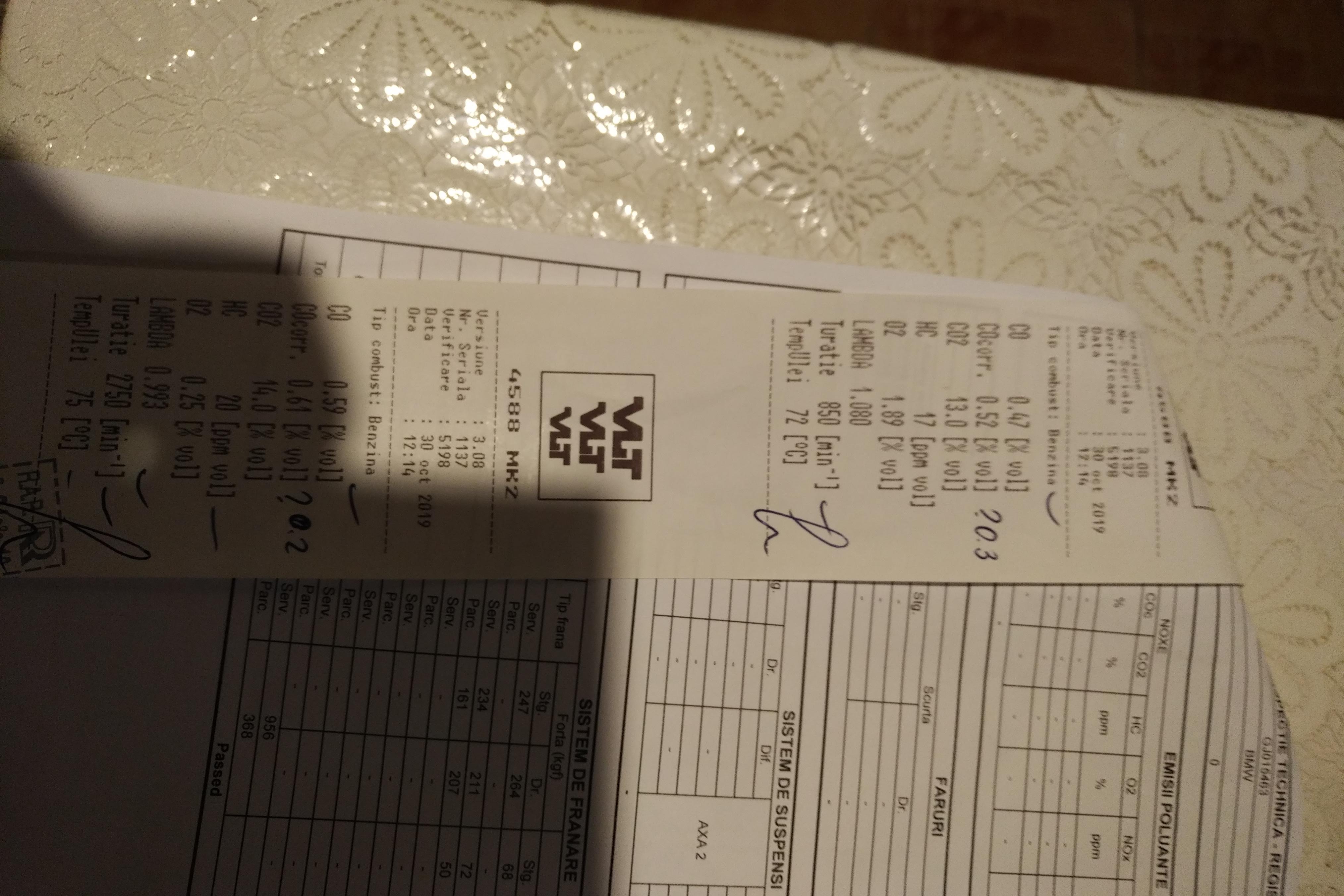

Revenire rar,probleme noxe
Sondele lambda nu influenteaza noxele ci strict consumul de combustibil.
Noxe inseamna in principiu gaze si combustibil nears complet + ulei in exces , si toate se reflecta in uzura avansata a motorului.
Pai combustibil nears nu inseamna consum mai mare? Normal ca si sondele afecteaza rezultatul.
indicele lambda calculat tb sa fie intre si intre indiferent de cate sonde lambda ai, ai 2 sonde e euro4 deci are co cor 0.3 si 02 in turatie
incearca cu alt catalizator, alta benzina, si probabil ca e imbacsita de mers in oras, pune niste aditivi ptr benzina si dai blana putin
Compresia mica + ceva benzina in exces (injector decalibrat mecanic)+ putin
ulei ce curge pe langa cozile supapelor si a segmentilor uzati= noxe.La un motor nou chiar daca decuplezi sondele lambda, noxele nu iti cresc asa de mult incat sa depaseasca normele.in schimb consumul de benzina creste putin.
