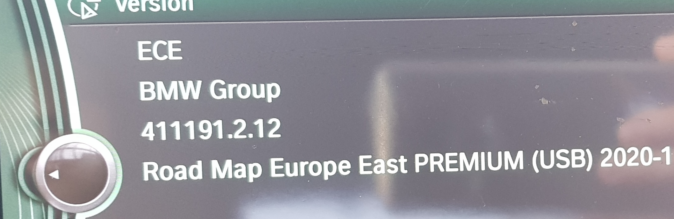

Confirm ca si West e ok! Am instalat pe X3 F25 2011 - ecran mare.
- downloadat direct de pe yandex,
- dezarhivat cu 7zip,
- pus totul pe un Stick USB de 32 Gb (formatat fat32),
- introdus stickul in portul USB din compartimentul "manusi",
- 30 secunde mai tarziu a aparut mesajul de update,
- aprox 45% facut la un drum de 10 minute
- o ora mai tarziu am facut si restul de 55% fara probleme.
- restart sistem si scos stickul USB
- verificat versiunea 2020-1

@fbdcnt - da, din cate am vazut pana acum trebuie pus update care sa se potriveasca cu ce ai deja (dupa ce verifici ce apare la navigation version).
Tipul de navigatie este dat de softul (idrive software) pe care il are masina, deci de vechimea masinii.
Daca vrei sa citesti despre asta uite un link wiki: https://en.m.wikipedia.org/wiki/IDrive
Mai mentionez ceva si iti dau un exemplu: la mine, masina din 2011 am sistemul idrive CIC si navigatie "Premium". In primii ani masina avea full Europa, pentru ca hartile nu erau asa mari. In timp hartile au crescut ca marime si varianta "Premium" a fost impartita in West si Est (gasesti pe net sau in alte "post-uri" cum sunt impartite).
Primul update l-am facut de la Full Europa Premium 2011 la West Europa Premium 2018-1 si a mers fara probleme.
Acum pot pune pe masina Premium West (daca ma intereseaza Franta) sau pot pune Premium Est (daca merg in Romania si vreau sa o folosesc).
Daca as tine Premium West in Romania, nu as avea ce sa vad pe navigatie pentru ca ar fi doar drumurile "mari/ principale". Din experienta iti zic, ca nu era utilizabila si aparea goala harta.
Sper sa te ajute informatia.

Salut.am instalat varianta est,dar intrebarea este:ce fac cand merg in Franta?trebuie sa instalez varianta west?mai pot apoi trece inapoi la est cand ma intorc acasa?
Poti merge si cu EAST in Franta insa e posibil sa nu ai acoperire completa ci doar drumurile principale. Ca sa fii sigur trebuie sa-ti pui WEST si la intoarcere poti pune din nou EAST fara nici o problema.
  • Like 2
intra pe harta interactiva si du-te pana in Franta si vezi cum arata drumurile si daca sunt destul de detaliate pt tine. poti face trecerea la est sau vest de cate ori vrei. daca ai doua stickuri la tine, unu cu est si unu cu vest, il bagi pe cel care vrei tu si instalezi.
  • Like 2
