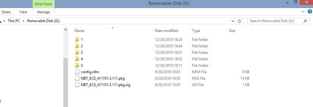

Am downlodat varianta cu 5 fisiere .rar, fiecare dezarhivat are 22,3 GB. Trebuie sa folosesc 5 USB stick-uri de 32 GB ca sa-l instalez?
L-am dezarhivat si la gramada eliminand fisierele duble si in acest fel am ajuns la 44,6 GB. Functioneaza update-ul si in acest fel de pe un stick de 64 GB?

Am descarcat versiunea 2020.1 east, am dezarhivat fisierele le-am pus pe un stick formatat ntfs, il bag in cotiera, este recunoscut, ma intreaba daca vreau sa fac actualizare, dau ok, si imi cere cd1???, ce am facut gresit?

Astazi am mai incercat odata, a functionat din prima, mi-a cerut codul FSC l-am introdus si a inceput updateul, a durat cam 40 de minute
