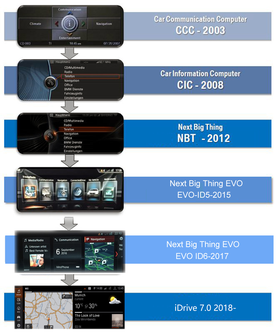

Mai intai de toate trebuie sa mentionez faptul ca metoda asta este valibila pentru sistemul CIC deoarece asta am pe masina si este valabila atat pentru 2020-1 cat si pentru 2020-2.
Desi detin un F11 520d 2012 nu am NBT si am vazut CIC si pe un model din 2013 deci ramane ca fiecare sa identifice singur ce sistem are pe masina. (vezi imaginea de mai jos)
Din cate am investigat pana acum versiunile valabile ar fi asa:
CIC – MOTION, MOVE, PREMIUM (2008-2012)
NBT – NEXT (2012-prezent)
NBT2 – EVO (2015-prezent)
(daca e gresit sper sa fiu corectat de cei care au mai multa experienta)
