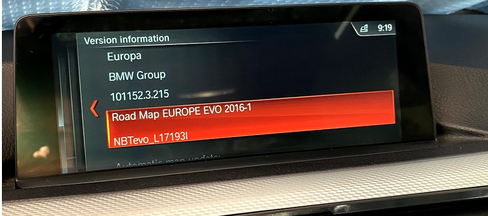

Salut,
As vrea sa activez Carplay la un model G30 din 2017.
Am un cablu ENET, dar nu stiu daca merge cu ESYS.
La Navigatie am urmatoarele informatii:
- Europe / BMW Group / 101184.3.210
- Road Map Europe EVO 2019-2
- NBTevo_Q18491I
La iDrive:
- Telephone TB-006.032.012
- Media: MB-006.032.12
Multumesc!
