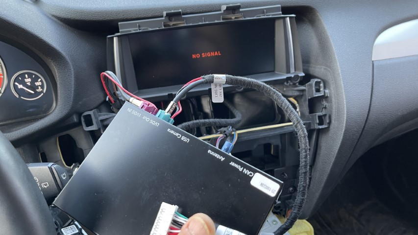

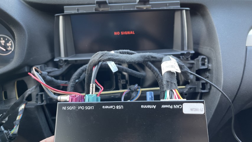

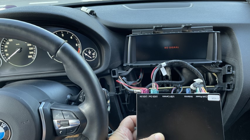

Salut, am achizitionat o unitate MMI NBT (china) pentru carplay si camere parcare.
Problema este ca nu functioneaza cu unitatea mea (Entrynav1 Magneti Marelli, harta Route). Ce unitate MMi mi-ar trebui? CIC, NBT, EVO, display-ul are priza de conexiuni cu 2+4 pini.
Conectat cablaj display in si out, chiar si fara sa conectez mufa power, display-ul indica NO SIGNAL
Atasez foto.
Va rog un sfat. Multumesc.
Atasez foto.
Mufa LVDS care o scoti din monitor o bagi in Carplay BOX la LVDS Out.
Cablajul care l-ai primit il montezi in LVDS In si monitor.

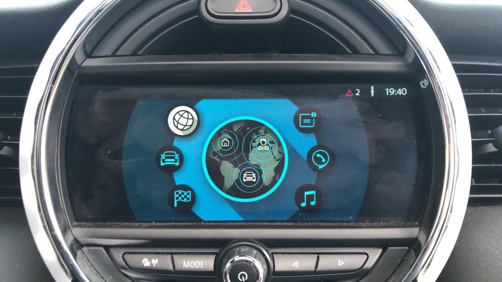

Salut.
Sper sa te lamuresc eu:
Asa arata display-ul tau acum:
Asa va arata cu iD5
Diferenta dintre id5 si id6 este doar codarea. La baza sistemul este iD5 doar codarea difera.
