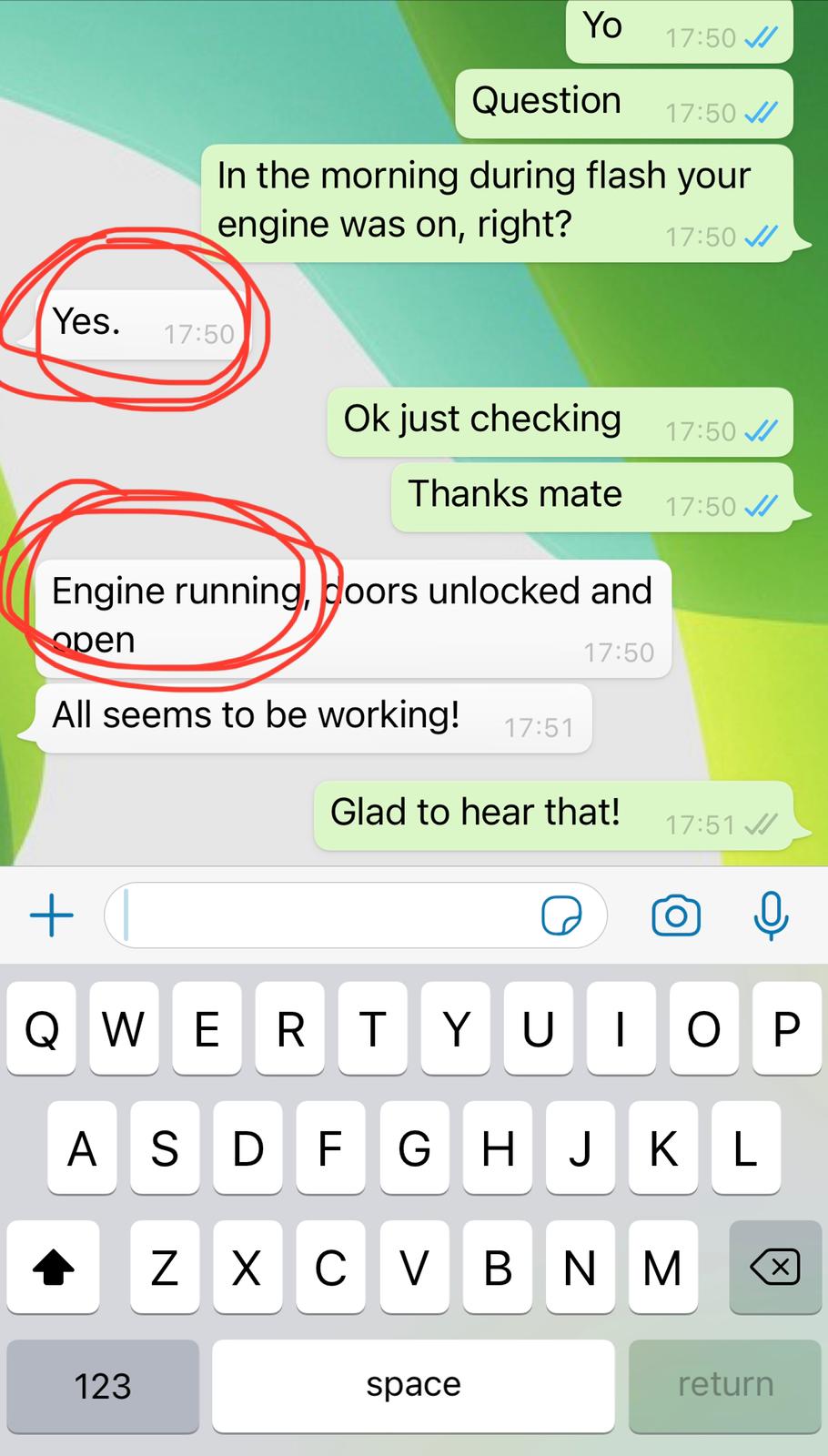

Drept dovada:Flash cu motorul pornit cica merge.
  • Downvote 2
Mai citeste niste documentatii BMW si vorbim dupa. Ah, stai ca tu nu ai access nici macar la SGATE ca sa nu mai vorbim de GIS.
Ai dreptate sunt eu un prost care habar nu are cu ce se mananca sistemele de la BMW, in 13 ani nu am fost in stare sa invat nimic. Mea culpa.
Fa tu flashu-uri cu motorul pornit asa cum ai vazut pe FB si pe diverse forumuri.
Userii de pe forumul asta pot trage singuri concluziile.

GRESIT, interventiile la un BMW trebuie facute respectand procedurile producatorului, nu dupa ureche sau dupa ce zice unul sau altul.
Citeste procedurile BMW de pregatire in vederea update-ului de ilevel, proceduri valabile la orice dealer din lumea asta mai putin la tine.
Atitudinea ta este tipic romaneasca, regulile si procedurile sunt pentru fraieri, eu stiu cel mai bine, armata aia de ingineri de la BMW si toti developerii externi (printre care ma numar) sunt niste prosti.
Dupa interventii de genul celor recomandate de tine masinile ajung prin reprezentante cu diverse probleme, se dechid case-uri TSARA si ghici ce, prostul de mine trebuie sa le rezolve.
Nu ma laud, subliniez ca spre deosebire de tine eu vorbesc in cunostiinta de cauza si pot sustine orice afirmatie cu documente nu cu print-uri de pe whatsapp.
Concluzie:
- update-ul de ilevel NU se face cu motorul pornit;
- toate modulele masinii trebuie sa fie la acelasi ilevel.
In exemplul tau de mai sus, ATM la ilevel < 18-03-xxx cu EVO la ilevel >18-03-xxx face serviciile Connected Drive nefunctionale.
18-03-xxx a schimbat DAS si DPAS si requestul de provisioning data OTA nu mai este posibil.
Mai pot sa iti dau cateva zeci de exemple unde diferentele de ilevel creaza probleme la DKOMBI, FEM_GW, BDC_GW, DSC, ICM, etc.
