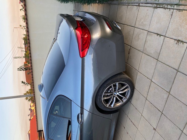

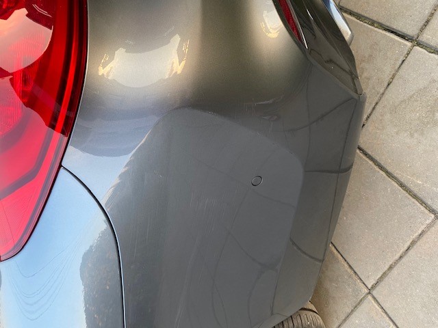

Saptamana trecuta, in parcare, mi-a dat de m-a julit un tinerel de 82 de ani pe bara din spate si as vrea sa cer ceva pareri daca sa o revopsesc, daca e posibil sa rezolv cu un polish ?
Eu tind sa cred ca nu, pt ca se observa mici portiuni de lipsa vopsea... Nea omu' mi-a dat asigurarea si un deviz pentru revopsire este undeva la 500 Euro si ma cam nelinisteste asta pt ca sigur o sa apara dauna la autodna si dracu o sa ma creada pe mine la o revanzare ca a a avut o mica zgarietura...

Imi pare rau de patania ta... :hmm: dar daca am ajuns sa numai vopsim bara de frica istoricului e cam naspa e inevitabil sa nu gasesti masina zgariata/atinsa daca umbli cu ea prin haosul de la noi. Atunci ce facem, daca tinem o masina 4-5 ani o vindem cu toate defectele posibile sa fie cat mai "cinstita".
La zgarieturi de genul ala, ce se simte la atingere nu iese la polish inseamna ca e distrus lacul si s-a luat stratul de vopsea, in cazul asta doar revopsirea e solutia. Daca tot ai asigurarea eu zic sa o duci intr-o reprezentanta si sa vopsesti toata bara. Am vazut si baieti, prin reprezentante insa nu, care vopsesc doar partial, si la ce ai tu acolo chiar nu s-ar vedea daca ai vopsi doar coltul ala de bara, se poate face si asa dar repet nu cred ca face reprezentanta asta.

Pare atat de mica incat cred ca merge cu ceva pasta gen Meguiar's Ultimate Compound. Eu am aplicat cu succes (manual) pe mai multe zgarieturi de gen.
