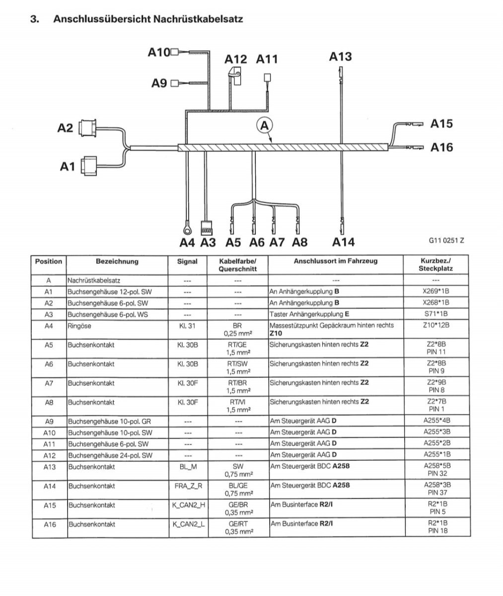

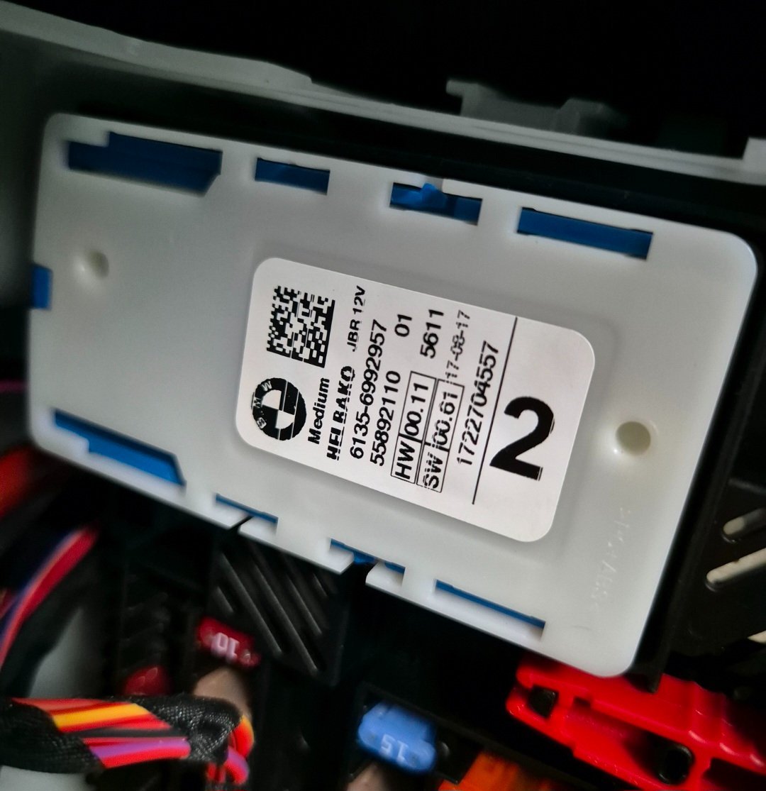

Buna seara
Am început sa fac retrofit la carligul electric am primit schema electrica cu toate detaliile am facut totul dupa schema(atasata, toate conexiunile verificate de doua ori )  Captură de ecran_20240414_201420_SamsungNotes.thumb.jpg.b207152b6f11941477fd87a25b4f669e.jpgdar dupa Adugare FA si codare nu functioneaza. Carligul l-am cumpărat la mana a doua iar restul pieselor noi, am schimbat tabloul de siguranțe din spate cu unul nou high dar modul- Lin am luat de la tabloul vechi cu inscripția 2 Medium. Captură de ecran_20240414_202110_Gallery.thumb.jpg.5875acc957ceec283e399254225f3ca2.jpgTrebuie schimbat cumva și acest modul-Lin cu unul cu inscripția 3 Max ?
Pe ista îmi da modulul Cârligului și ce tine de el cu rosu deoarece nu se poate conecta la el.
Ma gandesc doar la modulul Lin sau sa nu fi cumparat un carlig defect .
Îmi cer scuze dacă sunt off topic .
Masina Bmw G30 2017 2.0D
Apreciez orice răspuns!
Mulțumesc anticipat
Edited by Tattady
