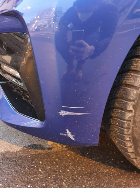

Parca sunt magnet. Alt nesimtit care mi-a lasat o amintire cand a iesit din parcare (Lidl de data asta)
O fac pe CASCO, dar bah baiatule parca si cand ma feresc si parchez unde e mai liber cand ies toti sunt parcati in jurul meu.
Edited by Kragod
  • Like 3
  • Downvote 1
Bai nu stiu ce sa zic, am parcat si nu o aveam, am iesit din magazin si o aveam. Ce a provocat, nu stiu, nici nu mai conteaza. Si mie mi s-ar parea ca e facuta de mine sau celalalt sofer, doar ca stiu clar cand am iesit ca m-am uitat la ea, mi se parea ca am parcat cam aproape de ala din stanga (o coaja de duba cu unul la volan). Cand m-am intors duba nu mai era si zgarietura da.
In fine, tragedie nu e, CASCO imi expira in iunie si am zis sa mai astept poate se mai aduna evenimente, sa le fac pe toate odata pana reinnoiesc. Pana acum e doar asta.
