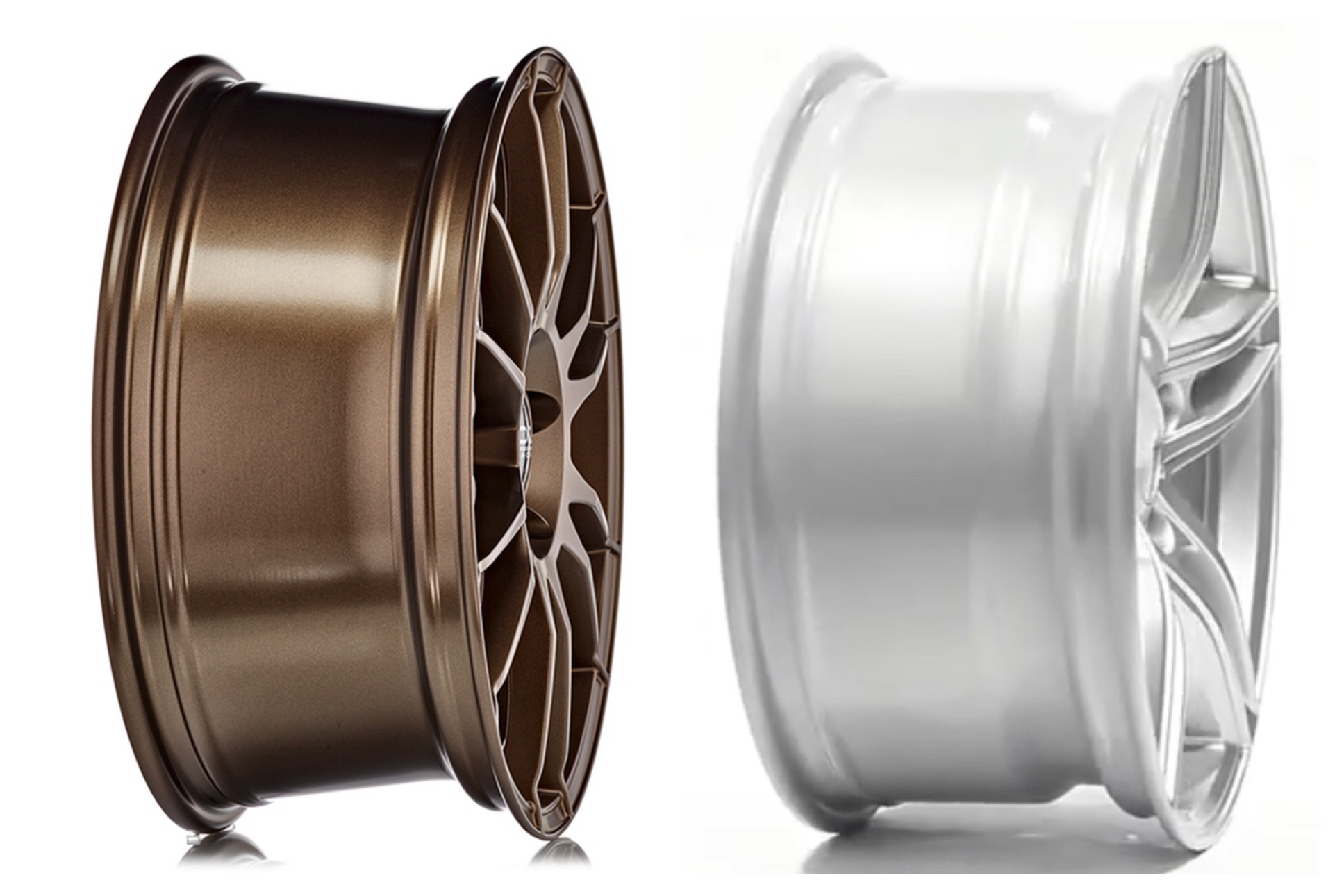

Da, am revenit pe subiect. Tocmai ce am testat Oz Ultraleggera 17x8 et 40 si BBS RK 17x8 et necunoscut... nici una din jante nu a intrat de frane. Si problema nu a fost la spite, la exterior, ci radial, etrierul atinge in janta.

Iar raportat la OZ pe 17" (si probabil si BBS RK - la care am avut aceeasi problema cand le-am probat) anexez o comparatie intre janta mea de iarna (Borbet XR) si Ultraleggera. Cred ca se observa din diferenta de desen si de ce radial atingeau.
