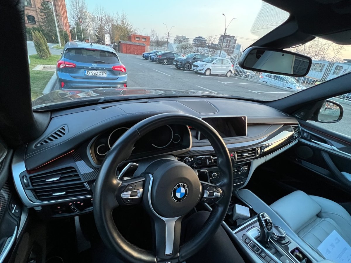

Are 130.000km acum (118k la momentul achizitiei, in februarie). Dotarile principale, pentru mine, ar fi:
  • motorul twin-turbo de 313cp / 630Nm
  • suspensia M adaptiva cu "perne" pe spate
  • pachetul M exterior si interior
  • tapiteria din piele (cred ca Nappa) - Elfenbeinweiss
  • trapa panoramica
  • bordul digital 6WB
  • iDrive 10.25" + navigatie
  • jante 20" cu anvelope 275 (fata) / 315 (spate)
  • carligul retractabil electric
Probabil mai sunt multe altele, dar daca nu mi le amintesc din cap, probabil nu prea conteaza.
Planuri de viitor... sa imi montez cumva scaune incalzite. Ati citit corect, NU are :) Nu mi-a venit sa cred cand nu gaseam butonul.
Si, cred ca o sa vreau pentru iarna viitoare, un set de jante pe 19". O sa ii mai schimb si anvelopele cu ceva mai decent (acum are Gripmax - nici nu stiam ca exista asa ceva si nu inteleg cum ai pune asa ceva pe o masina ca asta. Mai sunt insa bunicele si aman cheltuiala pana cand chiar va fi necesara).

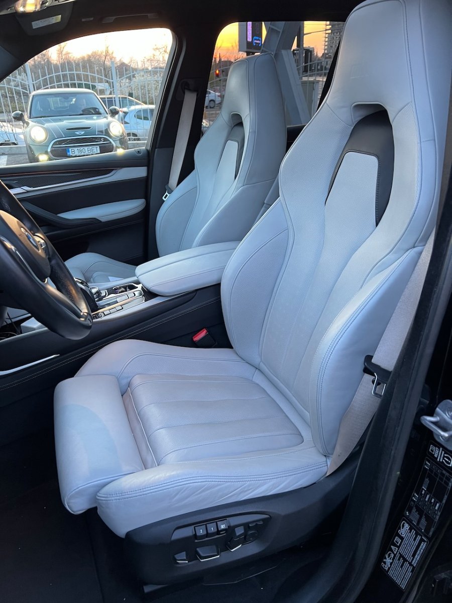

Studiez cum as putea face asta. Am gasit partnumbers pentru:
  • elemente de incalzire (spatar, sezut, perna genunchi)
  • panou comanda
Ce nu imi e clar, si e oarecum "wishful thinking", este daca nu cumva am deja elementele de incalzire in scaune. Zic asta pentru ca am scaunele reglabile electric cu memorie, ale caror module de comanda (amplasate sub scaune) sunt identice cu cele ale scaunelor cu incalzire. Asta poate insemna doua lucruri:
  1. Nu am nevoie sa schimb si aceste module
  2. Scaunele cu totul sunt identice.
Nu am reusit inca sa validez ipoteza #2, daca ma poate ajuta cineva as fi tare recunoscator.
Ce voi face, este sa cumpar un modul de comanda (clima + radio), sa fac codarile corespunzatoare si sa vad daca se incalzesc scaunele. Poate am noroc.
Daca nu, investitia se ridica undeva la 3000 RON cu piese noi. Nu e un capat de lume, intr-adevar.
1. Welcome back !
2. Sa stapanesti sanatos "monstruletul" si sa te duca-aduca fara incidente !
3. ipoteza #2 nu se confirma, scaunele nu sunt identice, doar modulele...
pt retrofitul cu incalzire in scaune, cred ca te hazardezi (la valoarea investititei ma refer) destul de tare alegand solutia "pure-OE" cand exista mai multe alternative aftermarket la fel de eficiente pe piata...
eu am ales varianta aftermarket pentru bancheta din spate si as spune ca se incalzeste chiar mai repede decat scaunele cu incalzire OE din fata.

Multumesc pentru #1, #2 si mai ales #3 :)
As prefera sa fac un retrofit OE, pentru ca:
  1. Exclud ideea de a avea acele butoane aftermarket "implantate" pe undeva (e un "pitic" de-al meu)
  2. Desi sunt convins ca as putea face o adaptare ca sa mearga pe panoul de comanda OE (fiind vorba de electronica + programare, si facand deja asta in trecut pentru un prieten pe un Golf IV), cred ca efortul de a face fine tuning pe comenzile trimise catre elementele aftermarket ar fi cam mare, cu riscul de a se supraincalzi.
De acord ca suma ~3000 RON, chiar daca este undeva in limitele acceptabilului, nu este un cost chiar neglijabil. De aceea "vanez" niste elemente de incalzire din alte surse decat reprezentanta / BAVAuto etc, adica ebay, forumuri, marketplace etc. Sunt constient ca va dura destul de mult pana le voi gasi.
In orice caz, in afara de acest neajuns, masina e tot ce imi pot dori. Iar cum niciodata nu le poti avea pe toate, daca asta e compromisul pe care trebuie sa il fac, sunt OK cu asta.

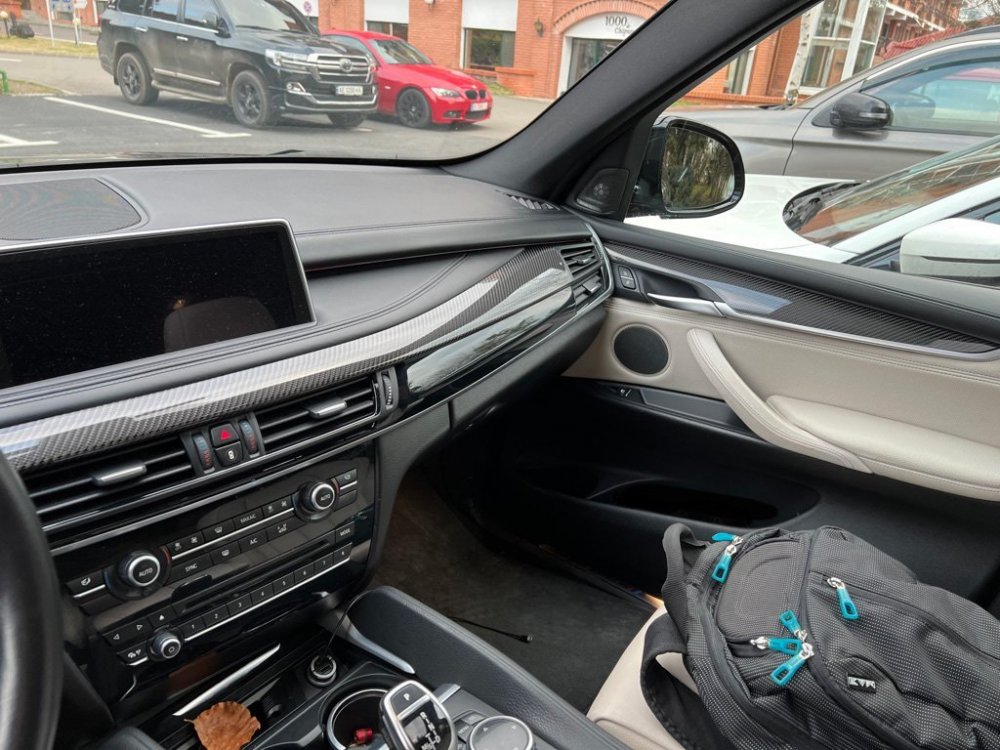

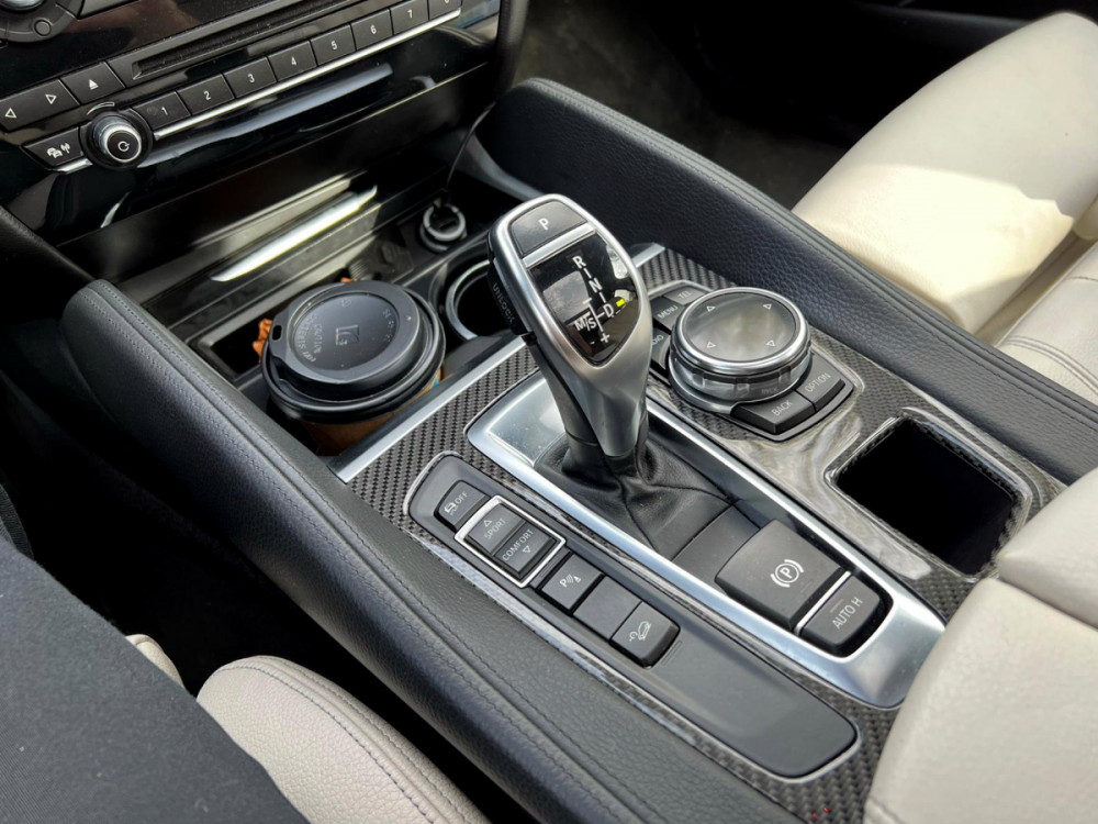

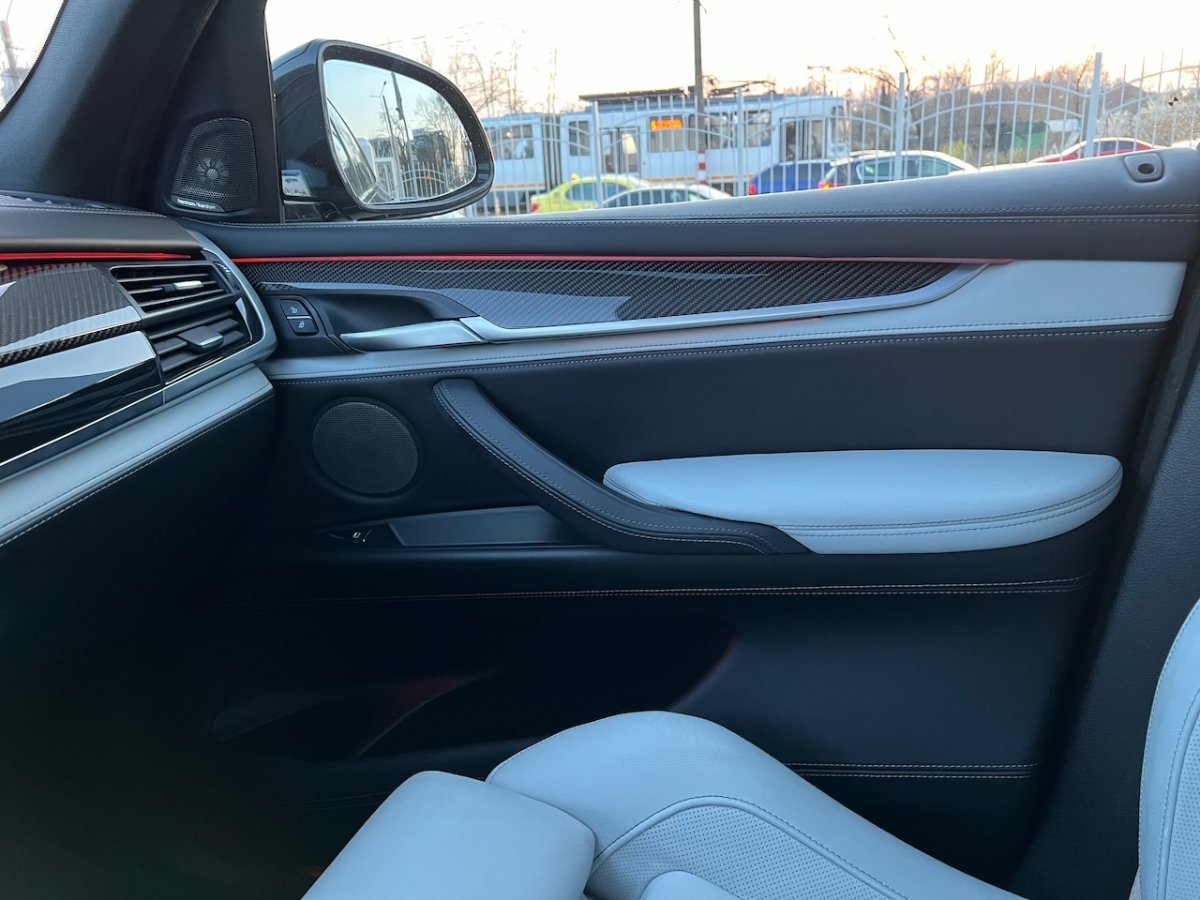

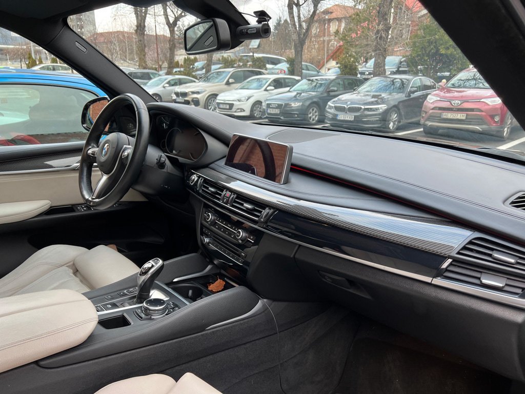

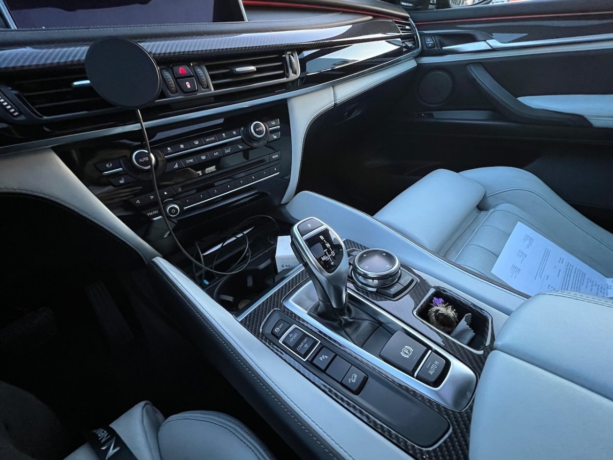

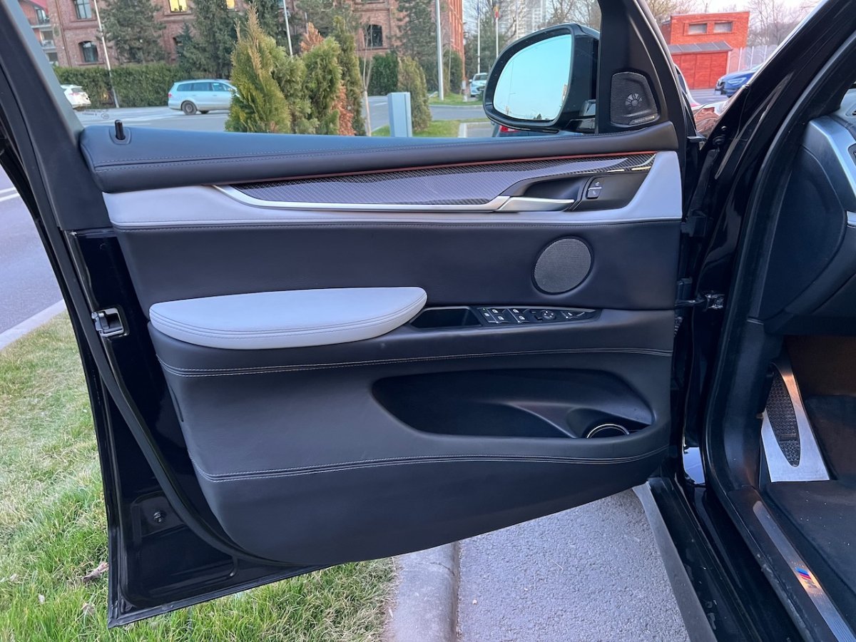

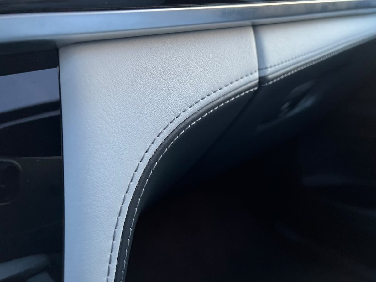

Pentru ca imi place super mult masina asta si m-am hotarat sa o mai tin ceva timp, mi-am luat inima-n dinti si am facut upgrade-ul interior pe care il visam de mult: trim-urile din carbon de X5M.
Pentru consola centrala, pentru ca nu exista trim-uri laterale din carbon, am optat pentru knee pad-urile de X5M / X6. Desi cunosc destui oameni priceputi care ar fi putut imbraca in carbon niste trim-uri "normale", am preferat sa raman pe piese OE.
Rezultatul, din punctul meu de vedere, este demential. Imi vine sa-mi gasesc de facut drumuri cu masina doar ca sa ma uit la trim-urile alea 😀
Am incercat sa comand si piesa din carbon de la schimbator, insa din pacate se pare ca nu mai exista nicaieri, aparent a fost scoasa din productie. Deci daca ma poate ajuta cineva cu una, voi fi etern recunoscator. 😀
