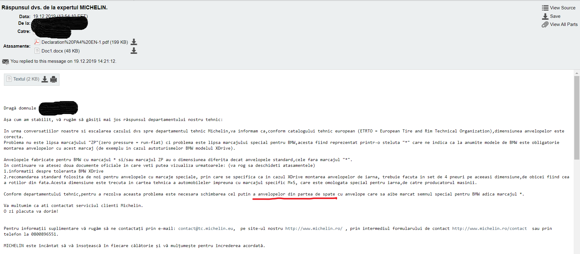

am primit si raspunsul in urma caruia raman cu doua nelamuriri:
de ce site michelin recomanda pentru E84 aceleasi anvelope iarna in doua latimi daca nu sunt corecte? -aveau si Alpin PA4 de curand le-au scos-
daca toate 4 anvelopele nu au marcaj steluta deci neconforme pentru BMW de ce fata corespunde si doar spatele sunt mai mari decat alte anvelope de aceeasi dimensiune?
in email unde am subliniat ei considera ca fata merge si fara steluta cel putin asa inteleg eu, pun cu steluta pe spate sau egale la 225 iar fata raman aceleasi..
am pus si atasamentele de la michelin exact cum mi le-au trimis
edit: captura dintr-un anunt anvelope iarna alta marca tot 2 dimensiuni, cred ca se vede clar ca sunt la aceeasi inaltime, numai la michelin nu!
Declaration PA4 EN-1.pdfFetching info...
Edited by bzk
Intradevar bmw recomanda roti egale pe timp de iarna, roti mai mici in caz ca ai pe 19, 20, 21 dar cu tot cu jante egale ca latime
Explicatia celor de la michelin e imbecila fiindca nu ai cum sa pui aceasi marime de anvelope si pe spate unde ai jante mai late.
